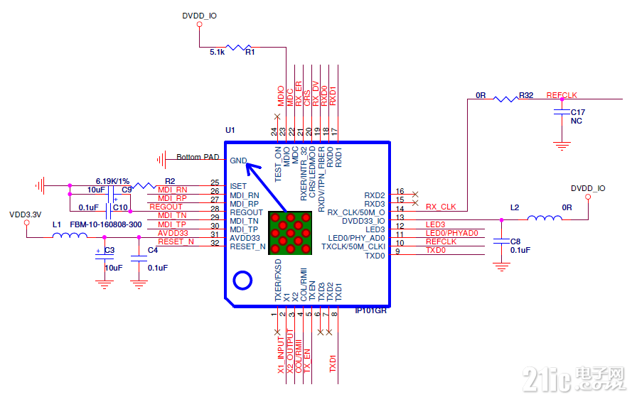

[应用相关] AT32F407/437 对接PHY芯片 IP101GR
 楼主| leyinlewis 发表于 2022-1-17 16:51 | 显示全部楼层 |阅读模式
