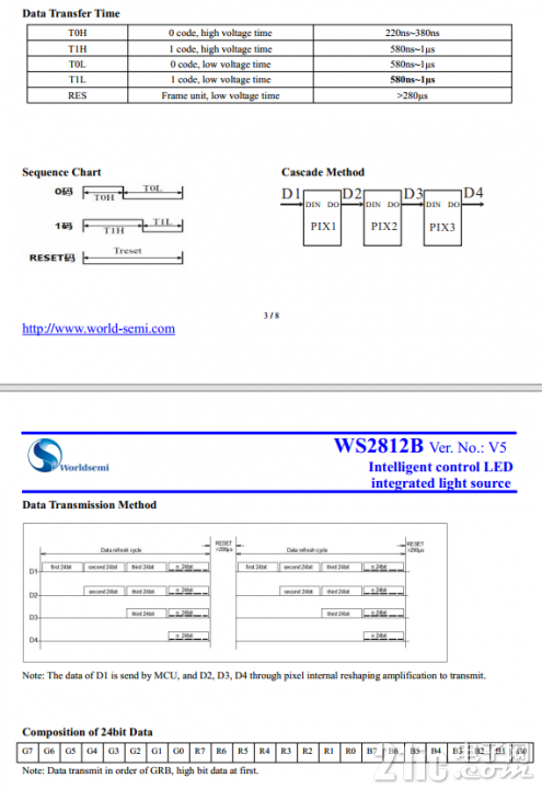

下面我们先看看RGB彩灯WS2812B和WS2811的简单介绍
WS2812B和WS2811在供电;驱动数量;24bit数据结构和0 1码高低电平定义上有差别,但大致是兼容的,在代码里我通过宏定义进行了兼容。

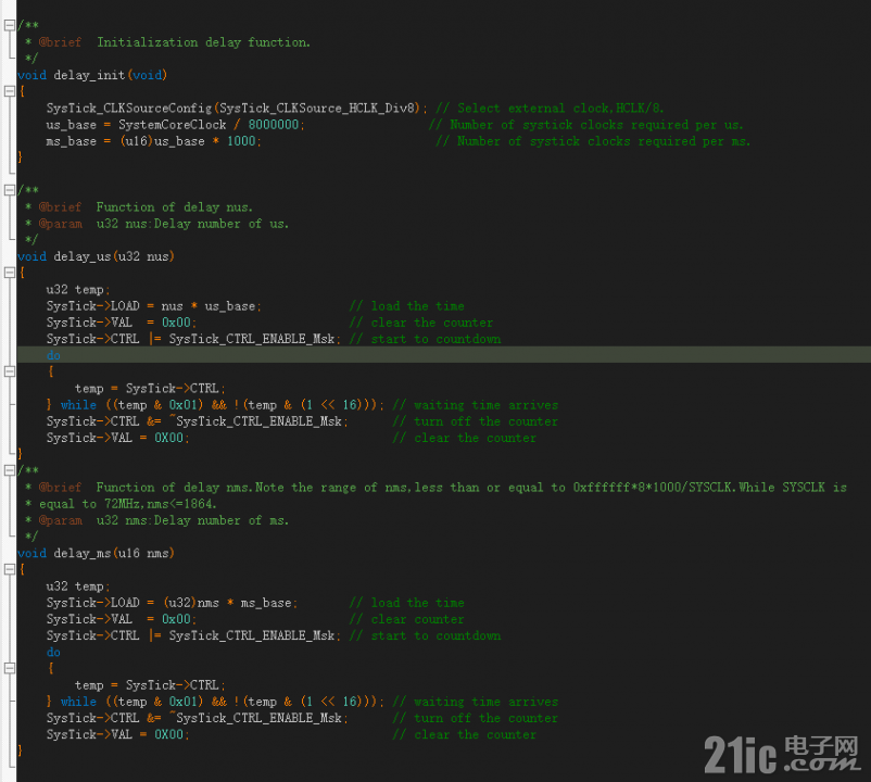

delay.c和delay.h是国民官方BSP内的延时函数文件,文件内实现的us和ms延时函数,可以方便的使用,在使用相关延时函数前需要调用void delay_init(void)对系统时钟进行初始化。

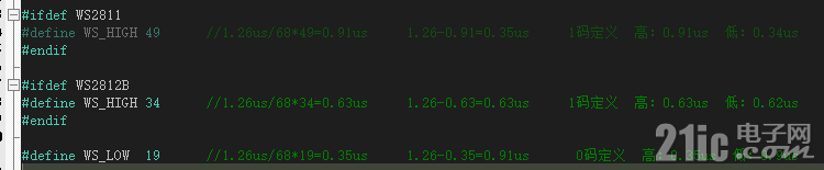

#define   PIXEL_NUM    (PIXEL_NUM1+PIXEL_NUM2+PIXEL_NUM3+PIXEL_NUM4+PIXEL_NUM5)   定义了驱动的灯数(组数);
定义了WS2811和WS2812B的0 1码PWM占空比定义,这里WS_HIGH和WS_LOW的值会再后面初始化函数时介绍。

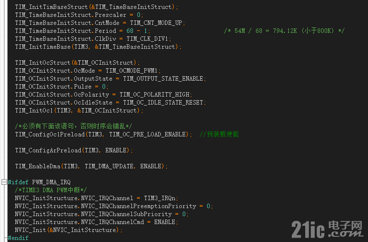

函数void WS281x_Init(void) 对PWM输出用到的GPIO进行了初始化;对PWM输出相关的定时器进行了初始化,对PWM输出相关的DMA进行了初始化; 对PWM输出相关的中断进行了初始化;在相关外设初始化前要打开相关外设的时钟。
PWM输出使用GPIOA的6脚(TIM3的通道1),开启复用模式
这里DMA使用的是通道2,在开启DMA模式时通过宏定义PWM_DMA_IRQ开启了DMA的NVIC相关操作。
这里重点介绍一下N32G435的DMA,尽管通道不多,但真的十分灵活,所有请求都可以映射到任意8个通道上,这让使用变得非常自由。DMA_RequestRemap(DMA_REMAP_TIM3_UP, DMA, DMA_CH2, ENABLE);这个函数实现了请求与通道的映射。
DMA_InitStructure.BufSize        = 0;    //传输次数-》为0不发送
当DMA传输次数为0时,即使有相关请求也不会进行传输操作!!!
在这里使用更新事件触发DMA请求。
在定时器相关初始化过程中,涉及到PWM的周期和占空比问题,在用户手册中相关描述如下:
在函数中相关参数为
TIM_TimeBaseInitStruct.Period= 68 - 1;  /* 54M / 68 = 794.12K (小于800K) */
(TIM3的时钟总线最大频率为54M,而WS2812B的数据发送速度最大为800K,所以将TIM3_AR寄存器值设定为68(794.12K约等于1.26us),以便将输出频率控制在最接近800K的速率以内。)
TIM_OCInitStruct.Pulse= 0;  (对应的寄存器为TIM3_CDDATx的值,此值由DMA进行传输赋值,以便控制占空比。)
在开启DMA模式时通过宏定义PWM_DMA_IRQ开启了TIM3的NVIC相关操作。
