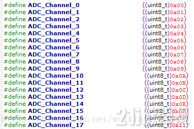

16个外部通道:简单的说就是芯片上有16个引脚是可以接到模拟电压上进行电压值检测的。16个通道不是独立的分配给3个转换器(ADC1、ADC2、ADC3)使用,有些通道是被多个转换器共用的。首先看看16个通道在固件库的宏定义(写代码要看的):
 楼主| 逢dududu必shu 发表于 2022-1-27 23:03 | 显示全部楼层
 楼主| 逢dududu必shu 发表于 2022-1-27 23:13 | 显示全部楼层

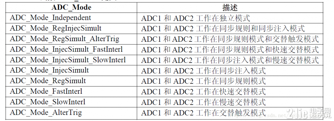

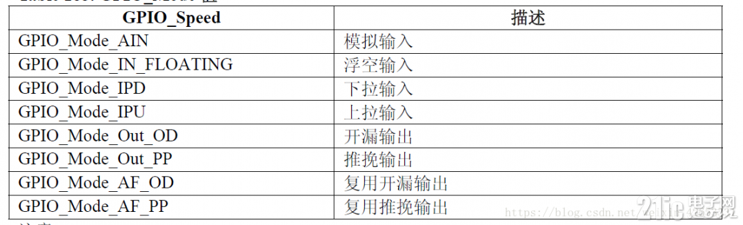

附录图1-GPIO_Mode值:
 楼主| 逢dududu必shu 发表于 2022-1-27 23:33 | 显示全部楼层
附录图2-ADC_Mode值:
 楼主| 逢dududu必shu 发表于 2022-1-27 23:37 | 显示全部楼层

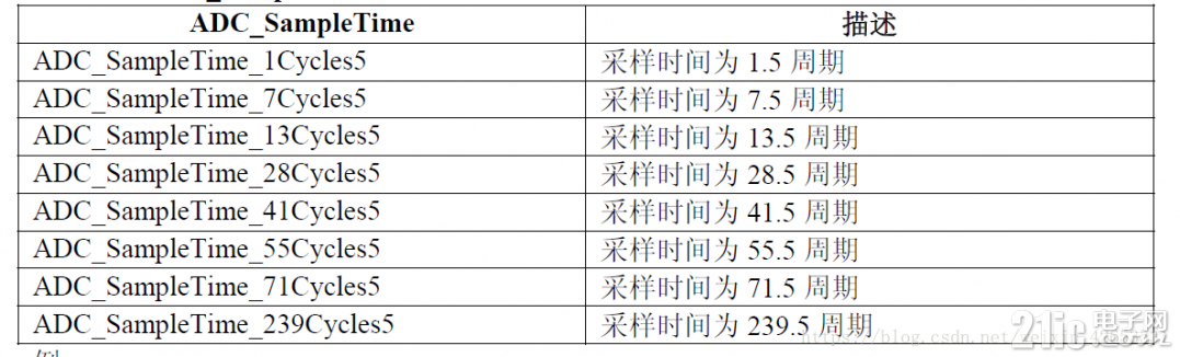

 楼主| 逢dududu必shu 发表于 2022-1-27 23:47 | 显示全部楼层
附录图4-ADC_SampleTime值:
