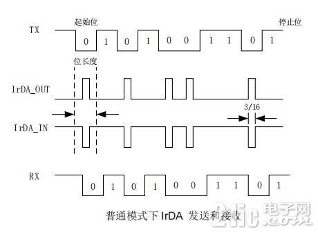

MM32F0140系列芯片UART支持IrDA SIR ENDEC规范的红外功能;当UART工作在IrDA红外模式时(SIREN寄存器位使能),UARTSTOP位必须配置成1个停止位;UART TX引脚默认输出高电平。结合选用的IrDA收发器TFBS4711,以及SIR ENDEC应用,UART最低传输速率需达到9.6kbps,最高不得超过115.2kbps
SIR可以工作在正常模式,也可以工作在低功耗模式,可以通过SIRLP这个寄存器位来进行配置选择。IrDA SIR物理层规定使用反相归零调制方式(RZI),该方式用一个红外光脉冲代表逻辑0;在正常模式下,0的脉冲宽度为3/16位长度。在低功耗模式下,脉冲宽度将不再是3/16位长度,而是低功耗波特率时钟周期的3倍(SIRLP_CLK*3),低功耗模式下的频率SIRLP_CLK可以通过PSC预分频器,对UART时钟源PCLK进行分频来设置,该频率范围需要设定在1.42MHz < SIRLP_CLK < 2.12MHz之间。
SIR发送编码器和SIR接收译码器实现了UART比特流与红外脉冲流之间的相互转换:SIR发送编码器把逻辑0作为高电脑发送,把逻辑1作为低电平发送;而SIR接收译码器则是将接收到的IrDA信号转变成比特数据后再发送给UART
IrDA红外通讯是一个半双工通讯协议,编解码不可以同时进行:如果发送器处于忙的状态,也就是UART TX正在传输数据给IrDA编码器,IrDA接收线上的任何数据都将被IrDA解码器忽略;如果接收器处于忙的状态下,也就是说UART RX正在接收来自于IrDA解码器的数据,UART TXIrDA的数据将不会被IrDA进行编码和传输;所以当收发数据时应当避免同时操作,以保证数据的正确性。

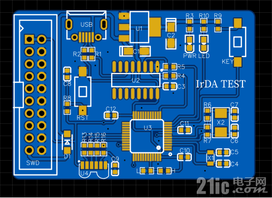

原理图设计
对于硬件的功能主要是测试IrDA红外通讯功能,所以功能相对简单;在原理图设计的时候,在MM32F0140最小系统的基础上增加了一个LED灯、一个KEY按键、一个CH340用于在程序调试过程中来输出运行日志等信息、最后就是一个TFB84711;对于MCU的下载接口我们使用JTAGSWD下载模式,具体的设计图纸如下所示:
PCB设计
在原理图完成之后,先根据需求检查功能是否都满足了、再检查一下原理图设计,最后将其转换成PCB进行布线;在布线完成后,检查DRC没有问题后,生成GERBER文件进行投板。完成的PCB图纸如下所示:

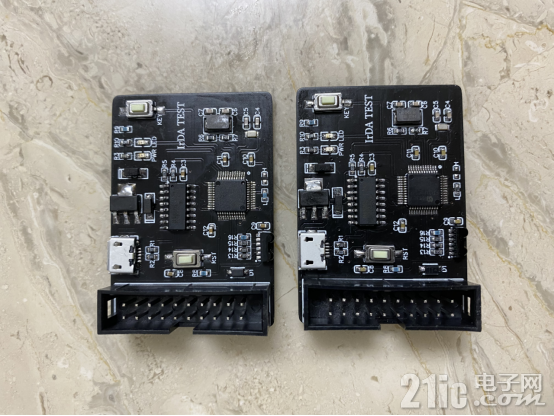

回板焊接调试
因为IrDA红外通讯是点对点的,最小需要两块PCBA来配合,所以就手工焊接了两块PCB

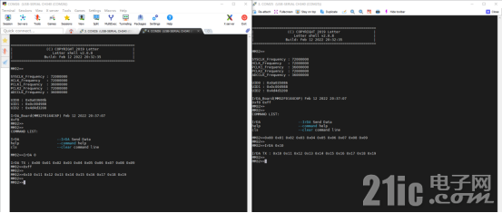

在开始调试之前除了焊接硬件,也需要基于原理图设计来准备测试程序,这个开发的测试工程就包括了LED闪烁、按键识别和处理、通过UART1CH340来与PC端的调试终端实现数据通讯的功能;在基础功能调试完成了,就开始来实现IrDA的底层配置、功能,并通过串口调试终端软件来实现两块板子上的IrDA红外数据的收发功能。

两块硬件单板,通过SHELL命令的调用方式,错开时间相互发送数据:
