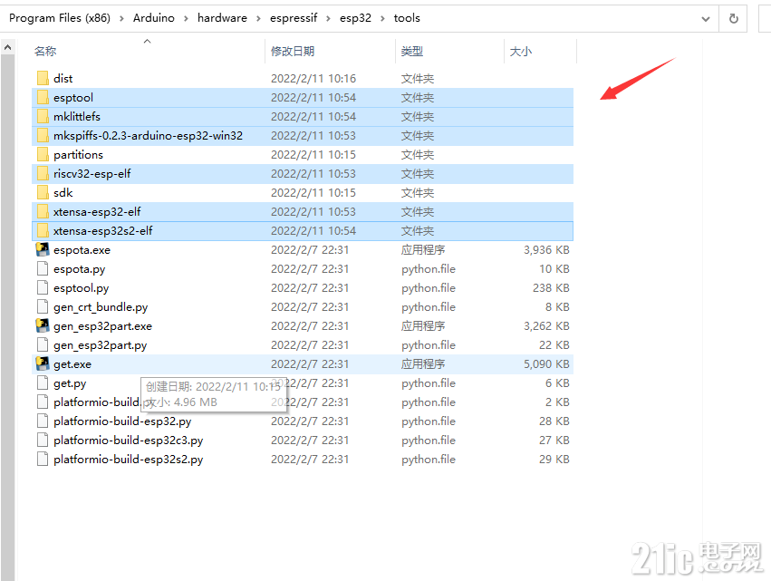

然后在Arduino的安装目录下新建文件并把下载好的ESP32开发工具包文件拷贝进去如下图:
然后是工具文件下载,安装了Python的情况可以直接到tool文件夹下双击get.exe安装:

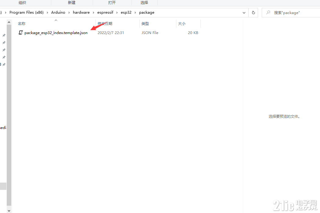

如果装的慢也可以打开package文件中的.json文件,找到需要安装的工具的地址直接用迅雷下载,速度杠杠的:
下载完这几个文件后解压放到tools文件夹下:

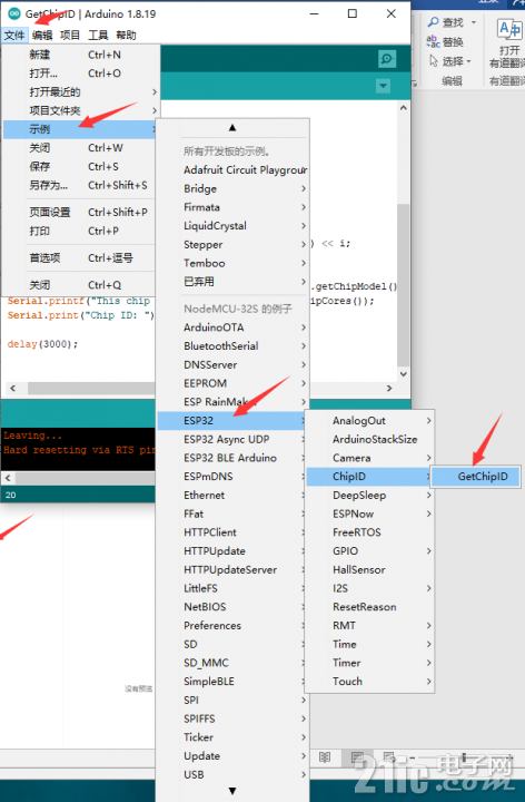

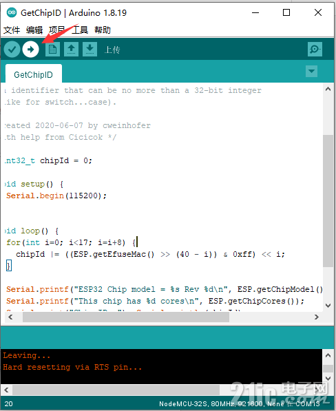

跑一个例程我们读一下芯片信息:

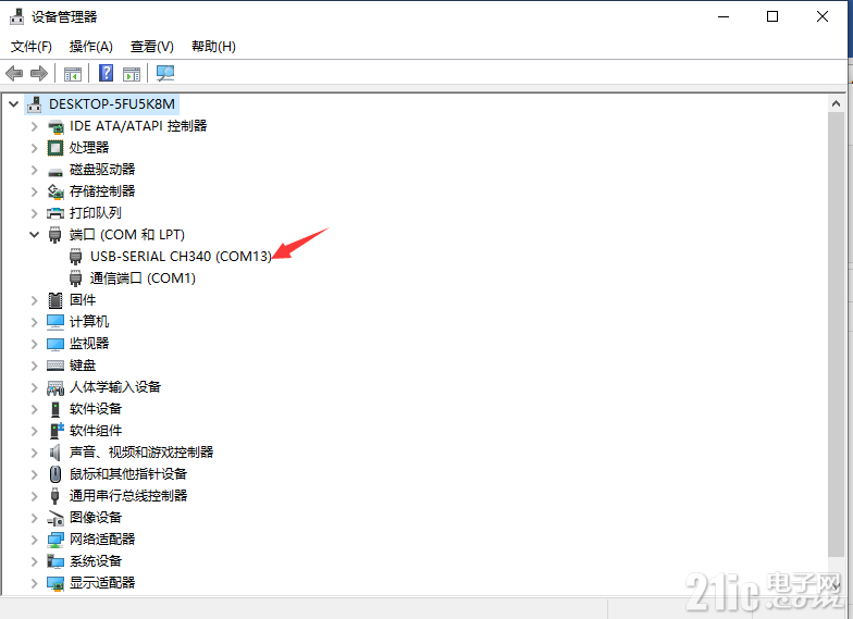

连接开发板跟电脑并找到串口号后修改串口号:
然后上传,第一次上传会编译库文件要等待比较长一段时间

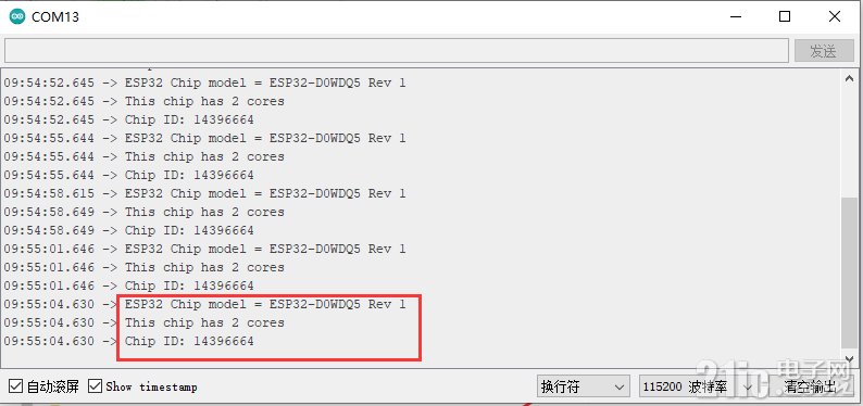

完成后打开串口工具,按一下复位键可以看到如下打印信息:

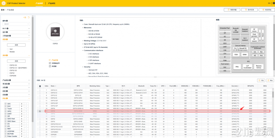

可以看到芯片实际型号是ESP32-D0WDQ5,在乐鑫官网上查看此型号好像已经停产了
