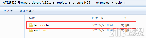

    F425拿到手,第一个测试当然是点灯了,从最简单的项目了解和测试芯片运行。
    项目文件夹目录如下
    打开工程目录后,可以看到这个项目还真的是简单,连驱动库也没有全部包含进来
    main主程序里就几行程序,那么开始编译吧!

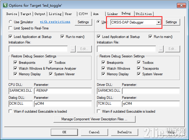

    GPIO测试6.png (因编辑时使用电脑KEIL版本无法复现,图片借用了403的工程)    至于烧录,需要选择CMSIS DAP烧录器,在下载设置中 RESET AND RUN, 将程序烧录进去后即可正常运行。
   这个出错很奇怪,不是每个版本的KEIL都会出现,在另外一台5.31版本的机子上,就没有这个问题,直接可以编译通过。
