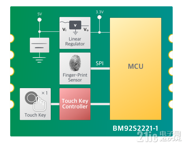

Holtek 指纹识别方案,使用电容式指纹识别传感器,搭载 HT32F12364 作为主控 MCU,HT32F12364 配置 256KB 的 Flash 内存可以储存上百枚指纹,72MHz 的主频速度可以快速地进行指纹的采样与比对,电源部分使用 HT7233 使供电更加稳定,BS801B触控 IC 具有单键触控功能,可以用于检测手指是否按下和设定睡眠唤醒等功能。

三、       产品方框图如下:

        HT32F12364 是一款高性能 32 位MCU,配置有 256KB 的 Flash 内存可以储存上百枚指纹,72MHz 的主频速度可以快速进行指纹采样与比对。电源部分使用HT7233 使供电更加稳定。整个模块体积很小可以适用在很多产品上。

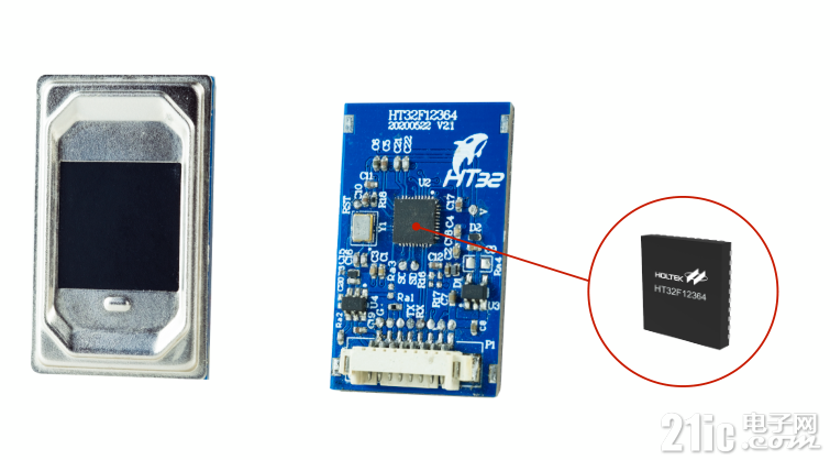

五、       合泰方案
    Holtek指纹模块通过电容式指纹传感器来实现指纹的采样识别,并提供函数库方便开发应用,方案中HT32F12364主控具备256KB Flash内存可储存上百枚指纹,72MHz频率可快速采样与比对指纹,HT7233能稳定电源管理,BS801B触控IC具有单键触控,可设置睡眠唤醒。指纹识别算法库可快速实现指纹图像抓取、图像预处理、图像比对等功能,大幅降低开发难度及缩短开发周期,并可保密不易被盗用。

    本指纹模块采用电容式指纹传感器来进行指纹的采样识别,可以同时储存上百枚指纹,有识别速度快,体积小等特点。模块预留支持USB 及 UART 的通信接口,方便应用,程序上提供库函数,方便开发,降低开发的难度,且提供USB_IAP 程序更新,大大增加开发的便利性。
HT32F12364指纹识别模块完整参考方案(BOM/COD/PCB/SCH/说明文件),官網链接如下:
