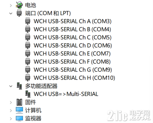

在Windows系统上使用USB转8串口芯片CH348时,需要安装厂商提供的虚拟串口驱动,驱动安装完成后,将USB插入主机会在设备管理器生成8个不同的COM口。芯片各串口独立工作,互不影响。用户可通过COM口前面的名称区分各物理串口,后缀A~H依次对应芯片物理串口UART0~UART7,如下所示:
安装流程:
1、将CH348设备的USB连接主机,未安装驱动时设备管理器状态:
注:若USB连接主机后设备管理器未能成功出现如上设备信息,一般需要检查CH348的硬件设计。

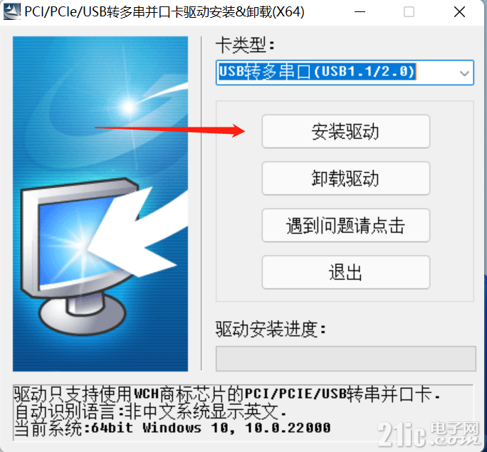

2、下载官网Windows串口驱动并安装:
3、安装成功的提示如下:
