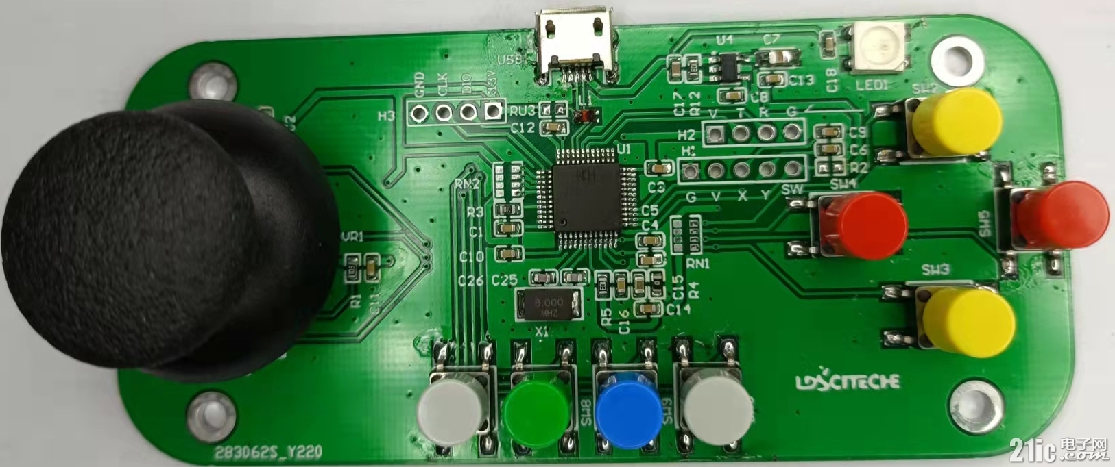

1.1 实物概图
如上图所示,配置了8个6*6轻触按键,一个摇杆(Joystick),搭载一颗WS2812B灯珠;
并将UART1串口,编程接口(SWD),外接Joystick接口,microUSB接口引出;
左边是RKJXV1224005摇杆电位器,右边和下方是8颗66的轻触按键,右上方是5050封装的WS2812B灯珠,中间是microusb母座,
H3是SWD烧录接口,烧录程序接口,H2是串口,H1是外接摇杆模块的接口;

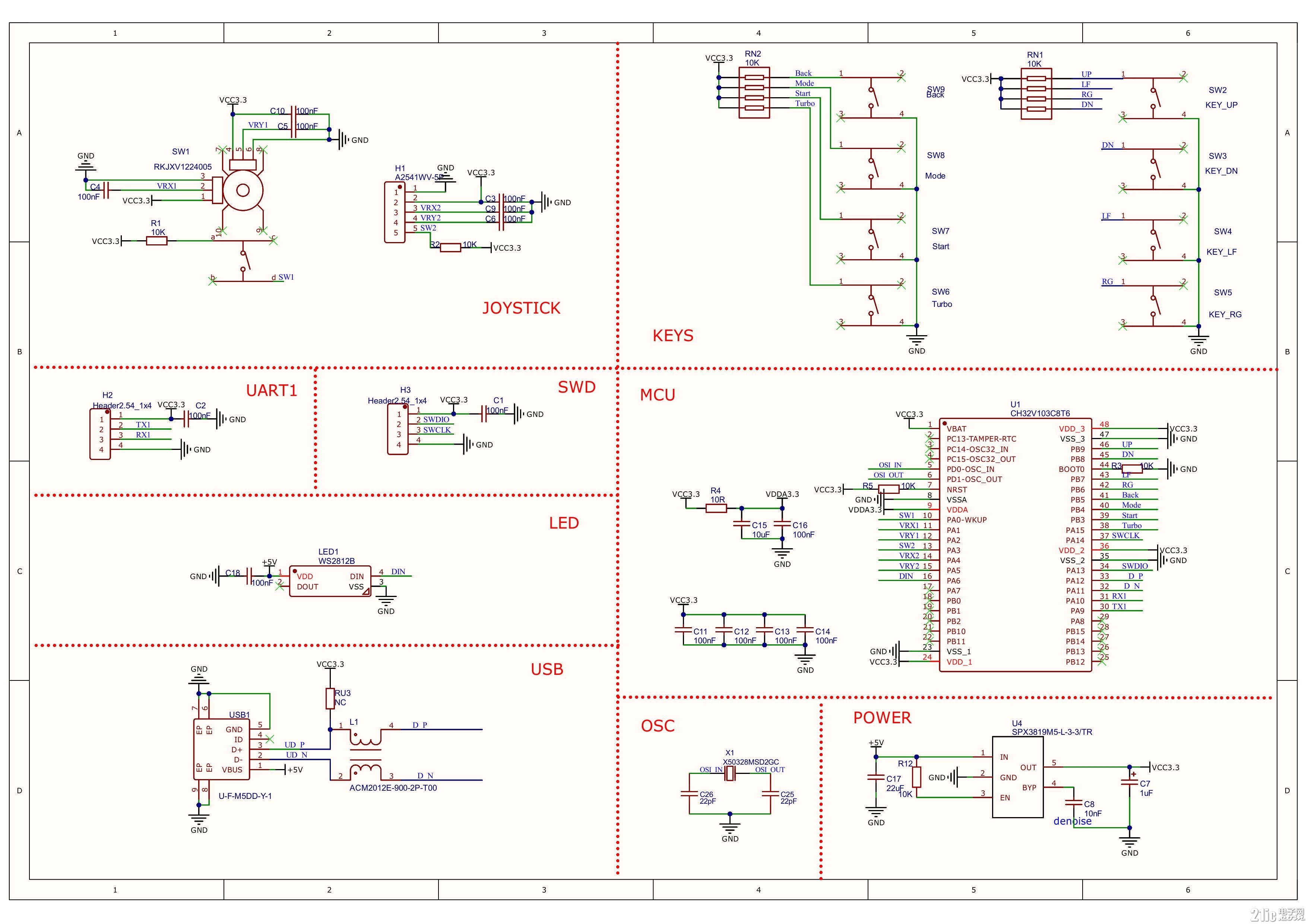

1.2 Gamepad原理图
Gamepad原理图如图1.2所示,如看不清可打开Doc目录下的PDF文档查阅

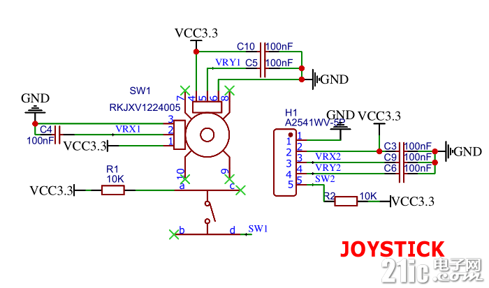

如上图是Joystick原理图,其中VRX1与VRY1是摇杆的电位器输出的电压信号(ADC检测);
SW1则是按键,右侧H1是外接的Joystick口,供接joystick模块使用;

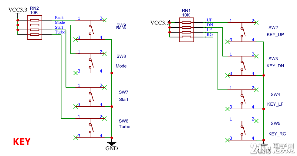

如上图是KEY原理图,我们只要配置8个GPIO作为输入去检测按键信号;

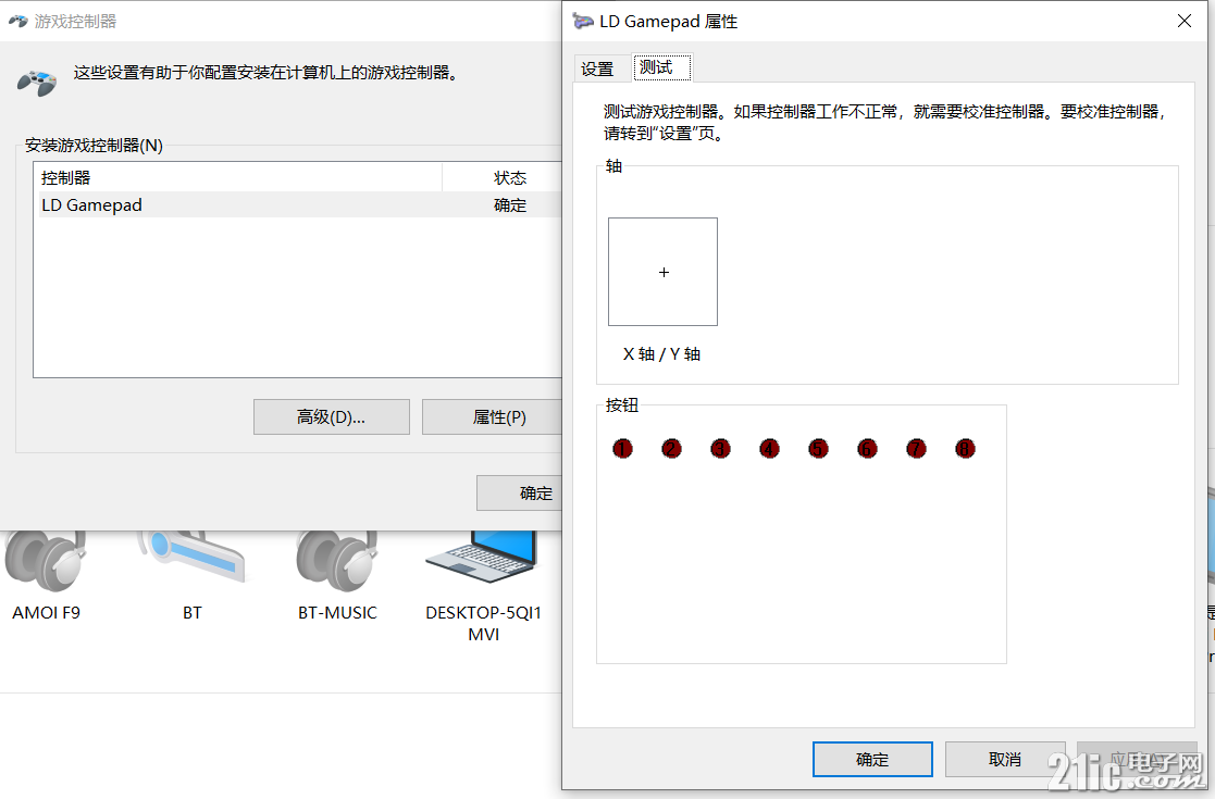

3.1.3 下载验证
我们把固件程序下载进去可以,打开“设备与打印机”可以看到USB设备枚举成了一个Gamepad,如下图。
右键打开游戏控制器后,点击属性得到下图所示界面
我们可以摇Joystick和按按键可以发现上图游戏控制器界面也跟着响应。
