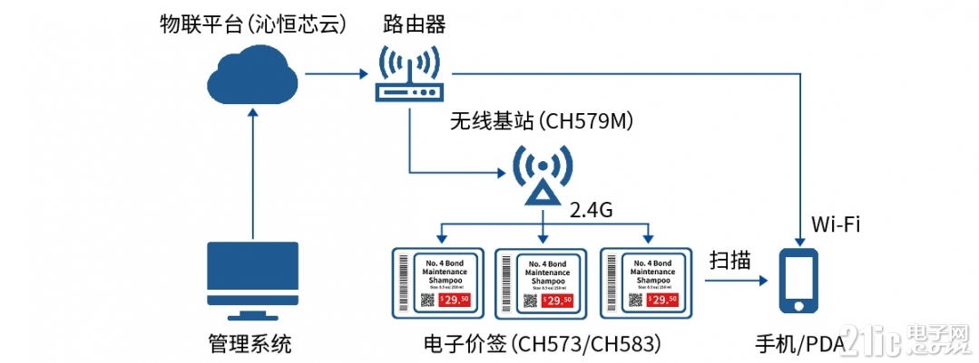

方案概述
电子价签(Electronic Shelf Label,ESL)是一种放置在货架上、可替代传统纸质价格标签的电子显示装置。相较于传统依靠人工更换纸质标签的方式,使用电子价签能够有效提高价格信息的准确率,实现商品销售信息的实时同步,大大降低人力成本。
电子价签在线管理方案主要由4个部分组成:电子价签、无线基站、电子价签在线管理系统和电子价签手持终端。电子价签管理系统获取到商品对应的标价信息后,通过无线基站发送报文信息给电子价签。电子价签接受到信息后,实时显示最新的商品价格。营业员和消费者可以通过智能终端或手机扫描二维码/条形码查询产品信息。
沁恒芯云:为实现芯片互联、上下互通,推出的一站式片上联网解决方案。既实现网关功能,同时也实现终端入网。
CH579M:片上集成2.4GHz RF收发器和基带及链路控制、以太网控制器及收发器,单芯片即可实现无线基站。
CH573系列:RISC-V内核;内置2.4GHz RF收发器和基带及链路控制,支持BLE 4.2;支持多种低功耗模式。
CH583系列:RISC-V内核;内置2.4GHz RF收发器和基带及链路控制,支持BLE 5.3;支持多种低功耗模式。
功能特点
  • 沁恒芯云支持多种接口互通,方便嵌入或实现终端产品联网设计,低门槛,少投入,可快速构建私有化部署。
  • 沁恒芯云提供接入认证、加密传输、定时校验设备等多种保障安全方式,
  • 无线基站采用CH579M单芯片即可通过以太网接口处理云端价签数据,并通过2.4G无线信号将数据下发给电子价签。
  • 电子价签接收灵敏度最高可以达到-98dBm,在0dBm 发送功率时使用PCB 板载天线的无线通讯距离约100米。
  • 电子价签具备多种低功耗模式,支持2.3V-3.6V电池供电,保障了电子价签的长时间续航。
