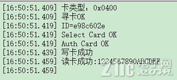

1.介绍
看网上很多RC522的教程都是基于读卡ID的,这个对于很多应用来说其实没有什么用,最近刚好有个项目需要读写卡,而RC522又是非常常用的且不容易缺货的芯片,所以准备用RC522来进行读写卡。
2.设备准备
首先准备一个开发板和一个RC522模块,开发板这里我选择正点原子的精英板(STM32F103ZET6),具体如下板子如下图1所示。
图1

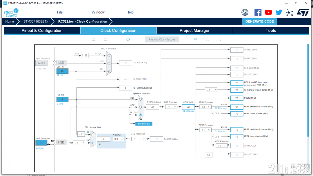

3.工程配置
首先打开外部时钟,配置如下图2所示。
图2
根据外部晶振配置对应的外部晶振频率,设置为最大的72MB。

代码是先进**,然后进**,再进**。关于解密,卡默认的密码是【FFFFFFFFFFFF】,一共是6个【0xFF】。
最终的输出结果如下图12所示,写入【“1234567890ABCDEF”】内容,读出的也是【“1234567890ABCDEF”】内容。
图12
