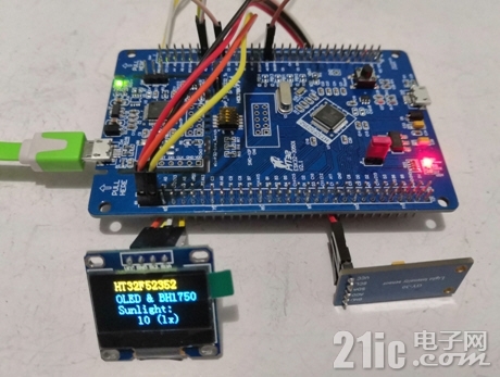

BH1750是一种用于光照强度检测的传感器,并以I2C接口的方式来工作,为了便于程序移植这里是以GPIO口模拟I2C的方式来驱动该传感器。
显示效果
传感器与开发板的连接关系为:
OLED屏:
SCL---PA2
SDA---PA3
BH1750
SCL---PA6
SDA---PA7

caigang13 发表于 2022-5-5 07:56 来自手机 | 显示全部楼层
哪儿都有OLED的出现啊
 楼主| jinglixixi 发表于 2022-5-5 09:23 | 显示全部楼层
哪儿都有OLED的出现啊
好使,省引脚呀!
timfordlare 发表于 2022-8-19 22:44 | 显示全部楼层
可以同时采样多个BH1750,吗
 楼主| jinglixixi 发表于 2022-8-20 10:13 | 显示全部楼层
可以同时采样多个BH1750,吗
可以的
louliana 发表于 2022-8-20 15:57 | 显示全部楼层
BH1750精度一般。
eefas 发表于 2022-8-20 20:35 | 显示全部楼层
为什么不使用光敏电阻呢?
usysm 发表于 2022-8-20 21:15 | 显示全部楼层
硬件iic好用吗
 楼主| jinglixixi 发表于 2022-8-21 11:08 | 显示全部楼层
为什么不使用光敏电阻呢?
光敏电阻属模拟信号的处理方法,需要数值标定处理,不如这种方便可靠。
 楼主| jinglixixi 发表于 2022-8-21 11:09 | 显示全部楼层
硬件iic也可,但多个iic时会受一定限制。
