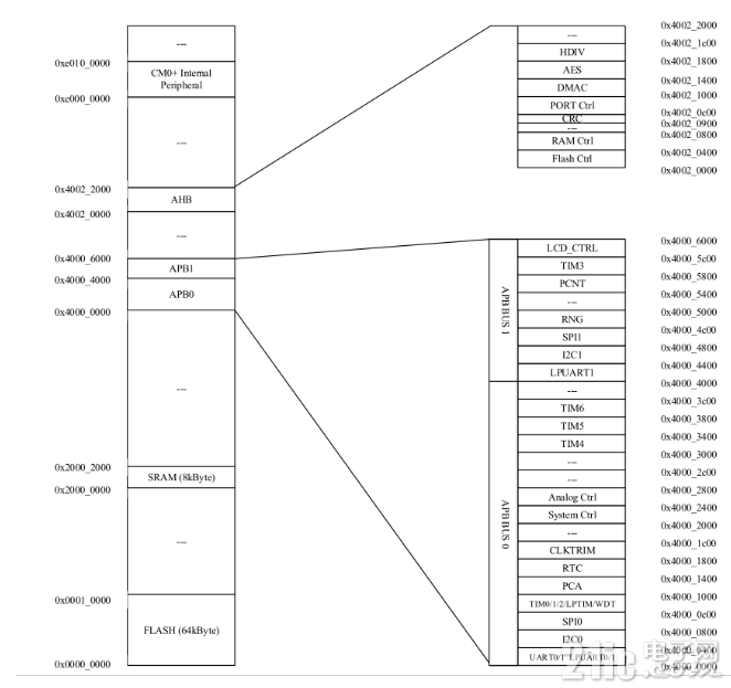

 楼主| 舒伯特玫瑰 发表于 2022-4-30 18:03 | 显示全部楼层
1.5、HC32L136存储器映射图

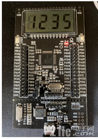

 楼主| 舒伯特玫瑰 发表于 2022-4-30 18:04 | 显示全部楼层
由此可见,国产MCU做得还是相当不错的!性价比非常高!
Demo板长下面这个样子:

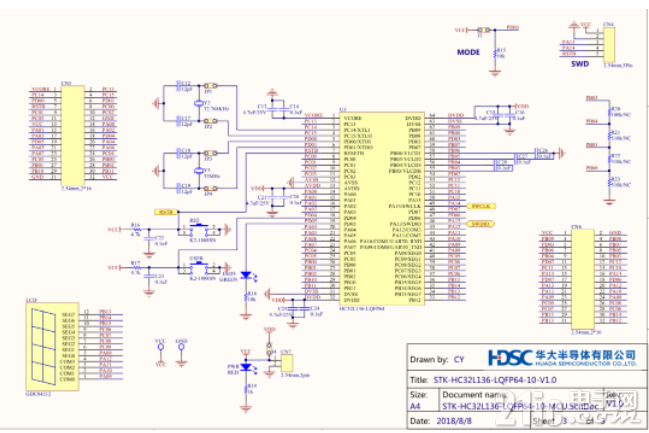

 楼主| 舒伯特玫瑰 发表于 2022-4-30 18:06 | 显示全部楼层
玩一个板子,最重要的还是看看这个板子上有哪些东西吧,打开SDK包里的Demo板硬件原理图,大致浏览一下有哪些模块:

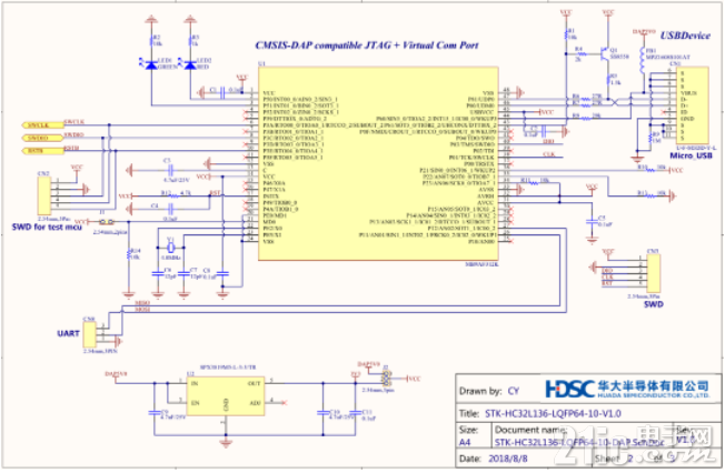

 楼主| 舒伯特玫瑰 发表于 2022-4-30 18:08 | 显示全部楼层
Demo板最有特色的部分是:
CMSIS-DAP compatible JTAG + Virtual Com Port
,这个部分集成了DAP-LINK下载方式以及虚拟串口。
DAP-LINK是ARM官方开源的一款调试烧录器,在刚开始的时候叫CMISI DAP,现在官方对这个调试烧录器进行了更新换代,改名叫DAPLink,DAPLink可以调试arm contex全系列的MCU,所以相比较常规的Jlink和stlink更有优势,因为这也是官方一直在维护的,未来也会增添更多新的强大功能来给用户调试和烧录使用。
 楼主| 舒伯特玫瑰 发表于 2022-4-30 18:09 | 显示全部楼层
DAPLINK主要的功能如下:
Arm-contex全系列新品的调试和烧录(HID)
自带虚拟串口,可以省去USB转串口(CDC)
拖拽式编程,通过模拟出U盘,然后将程序编译生成的.hex文件或者.bin文件拷贝进去完成程序烧录(MSC)
WEBUSB功能(固件版本需要升级到2050)

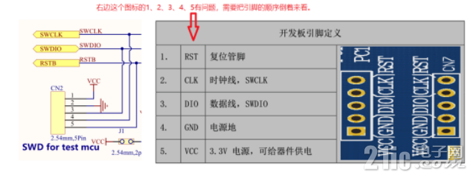

 楼主| 舒伯特玫瑰 发表于 2022-4-30 18:23 | 显示全部楼层
在Demo板上,具体的引脚连接如下:
由于开发板的USB口已经集成了这个功能,所以我们直接插USB连接开发板和PC就可以了,连接成功后可以看到电脑的设备管理器会有串行设备的标识,如果没有,则需要安装相应的串口驱动。
