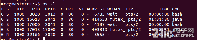

ps命令
  ps命令用于报告当前系统的进程状态。ps命令是最基本同时也是非常强大的进程查看命令,使用该命令可以确定有哪些进程正在运行和运行的状态、进程是否结束、进程有没有僵死、哪些进程占用了过多的资源等等,总之大部分信息都是可以通过执行该命令得到的。
  F 代表这个程序的旗标 (flag), 4 代表使用者为 super user;
  S 代表这个程序的状态 (STAT);
  PID 程序的 ID ;
  C CPU 使用的资源百分比
  PRI 这个是 Priority (优先执行序) 的缩写;
  NI 这个是 Nice 值。
  ADDR 这个是 kernel function,指出该程序在内存的那个部分。如果是个 running # 的程序,一般就是『 - 』
  SZ 使用掉的内存大小;
  WCHAN 目前这个程序是否正在运作当中,若为 - 表示正在运作;
  TTY 登入者的终端机位置;
  TIME 使用掉的 CPU 时间。
  CMD 所下达的指令

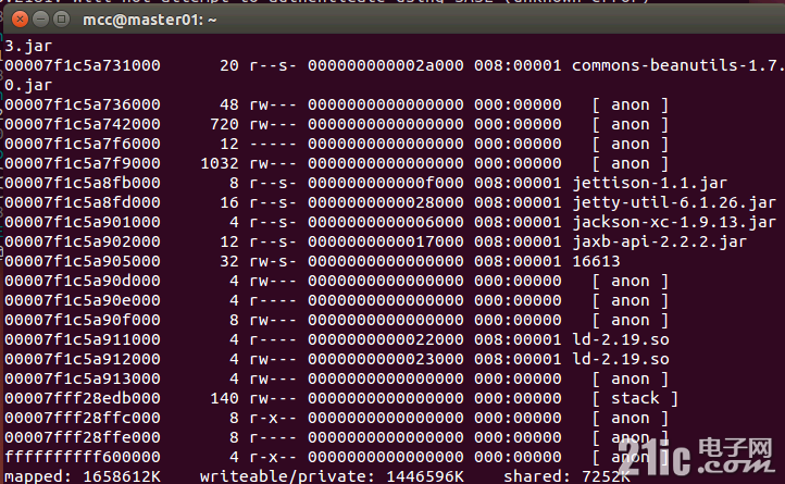

pmap命令
  pmap命令用于报告进程的内存映射关系
  $ pmap -d 16613
