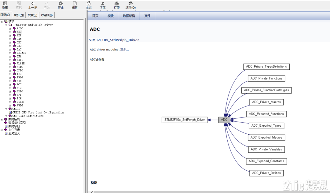

Doxygen能将程序中的特定批注转换成为说明文件。它可以依据程序本身的结构,将程序中按规范注释的批注经过处理生成一个纯粹的参考手册,通过提取代码结构或借助自动生成的包含依赖图、继承图)以及协作图来可视化文档之间的关系,Doxygen生成的帮助文档的格式可以是CHM、RTF、PostScript、PDF、HTML等。
微软出品的HTML Help WorkShop是制作CHM文件的最佳工具,它能将HTML文件编译生成CHM文档。Doxygen软件默认生成HTML文件或Latex文件,我们要通过HTML生成CHM文档,需要先安装HTML Help WorkShop软件,并在Doxygen中进行关联即可。

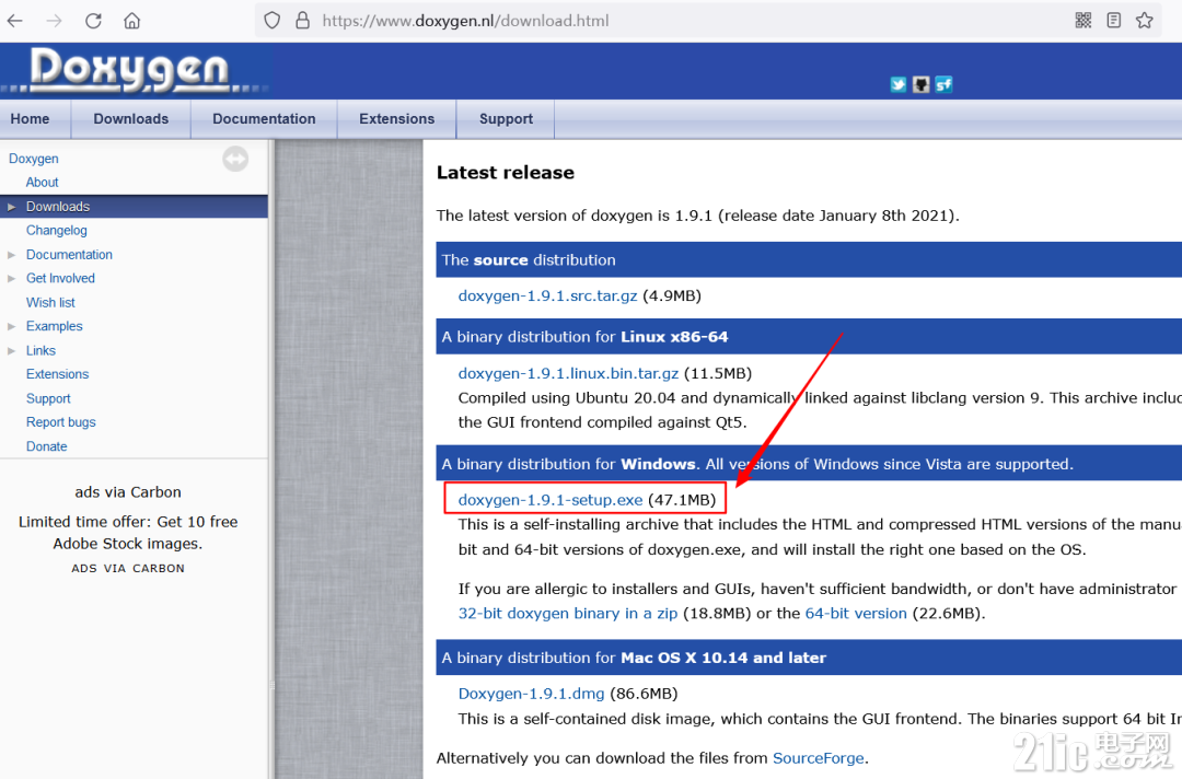

1、windows安装doxygen
首先在官网下载doxygen,网址:https://www.doxygen.nl/download.html
下载完成后傻瓜式一步一步安装就可以了。安装完成后在开始栏点击Doxywizard就可以打开软件了。

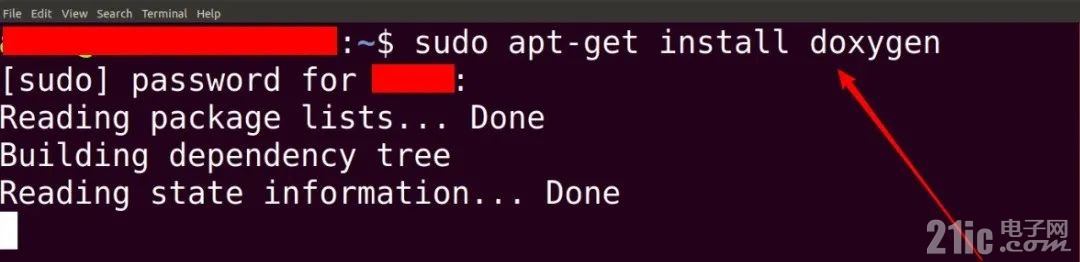

2、Linux安装doxygen

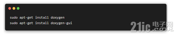

这里使用的是ubuntu虚拟机,使用sudo apt-get install doxygen就可以安装。
安装完成后在命令行输入doxygen,如果出现帮助信息,说明安装成功,如果出现command not font则表明安装失败。之后使用sudo apt-get install doxygen-gui安装gui,就可以像windows那样使用图形化操作了。安装完成后使用doxygenwizard命令就可以打开doxygen了。

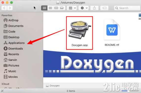

3、MacOS安装doxygen
首先在官网下载MacOS版本的安装包。下载完成后,直接把他拖到application上面即可。

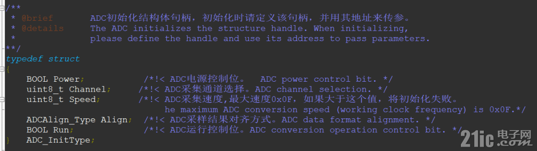

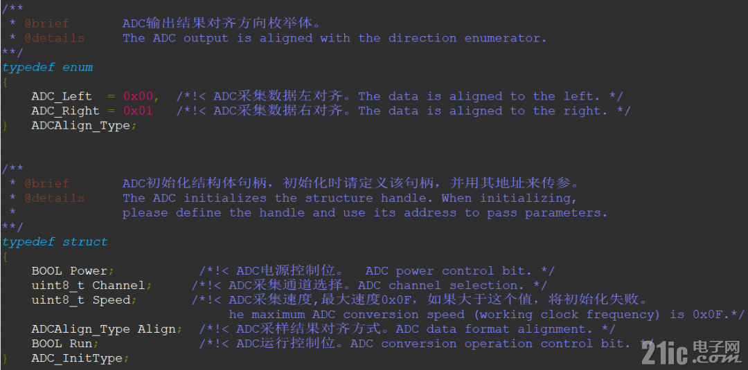

3.结构体注释
  1. /**
  2. * @brief 类的详细描述
  3. */
示例

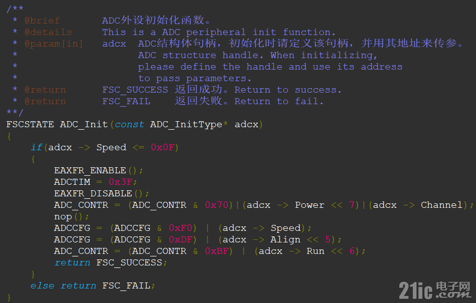

4.函数注释
  1. /**
  2.   * @brief 函数描述
  3.   * @param 参数描述
  4.   * [url=home.php?mod=space&uid=266161]@return[/url] 返回描述
  5.   * @retval 返回值描述
  6.   */

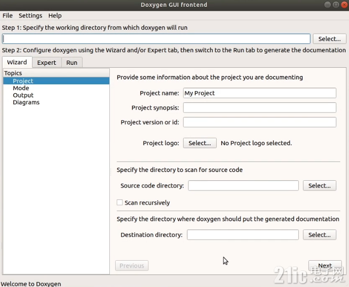

5、使用Doxygen软件
上面是常规注释格式,然后使用Doxygen软件生成文档。使用Doxygen软件把SDK软件包代码生成一份文档,文档包含了所有的函数与结构体,这样别人在阅读或使用代码时就直观便捷许多。
1、打开Doxygen软件。

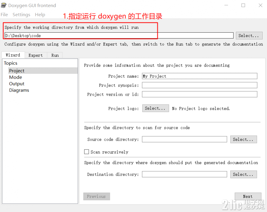

2、选择运行doxygen的工作目录,就是SDK软件包在哪个文件夹。
doxygen 的工作目录

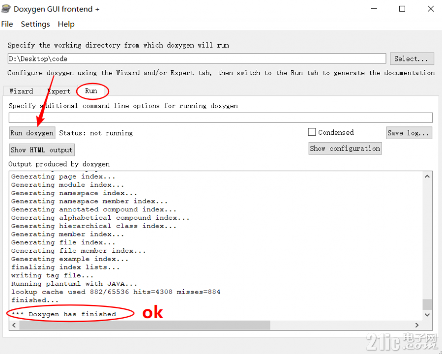

5、最后再run选项卡中点击Run doxygen就可以生成了。

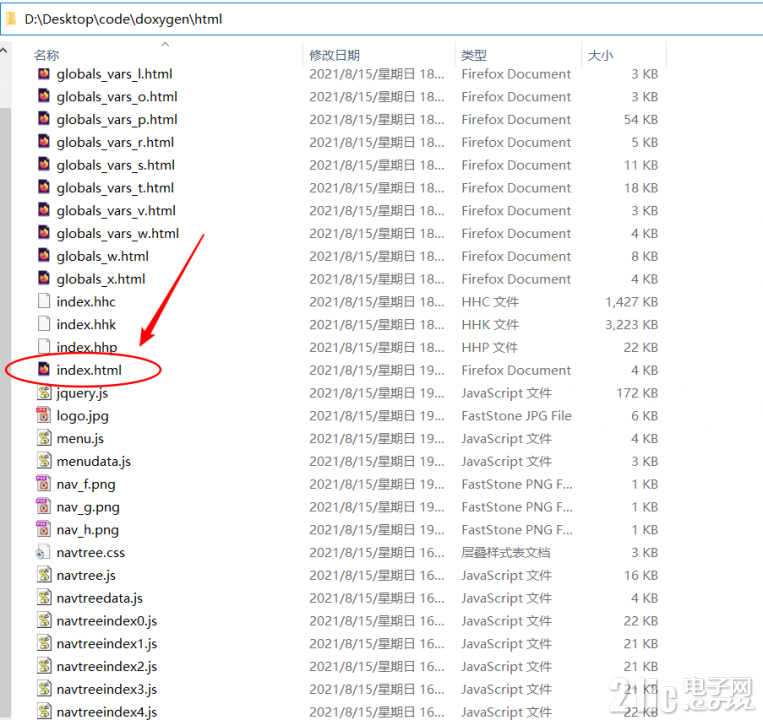

 楼主| 可怜的小弗朗士 发表于 2022-5-5 15:57 | 显示全部楼层

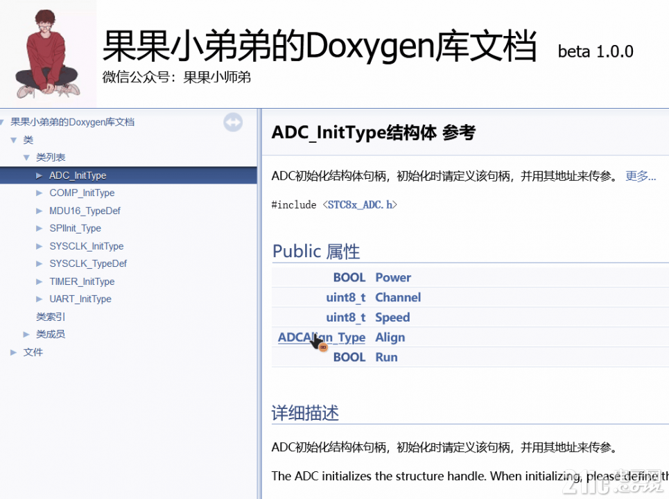

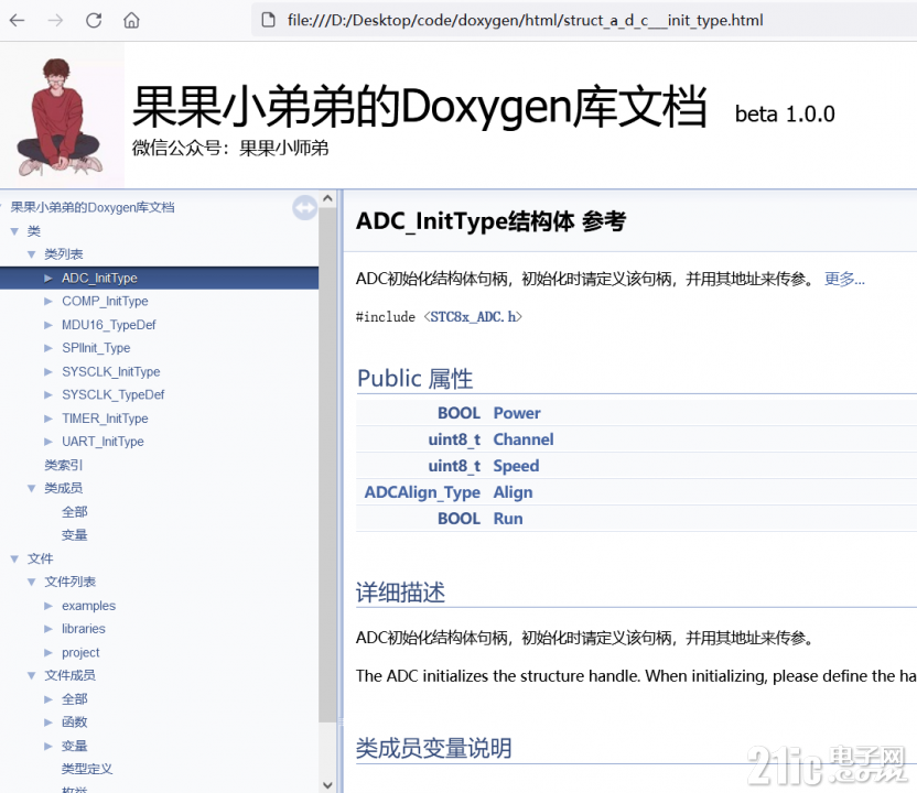

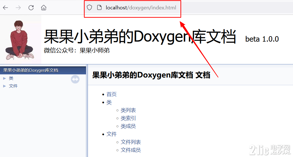

6、在生成的目录中找到index.html文件打开即可。
浏览器打开

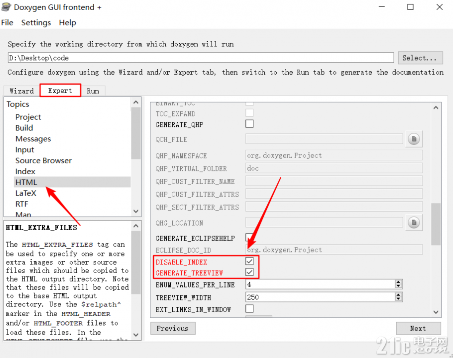

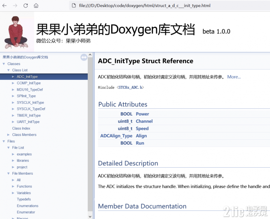

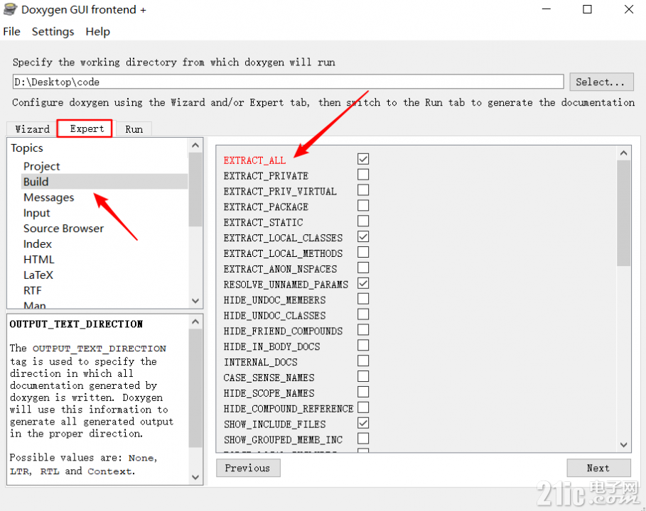

这样一个文档就生成好了。但是感觉有点不好看啊,没关系可以改一改参数,
勾选JAVADOC_AUTOBRIEF
勾选EXTRACT_ALL
取消SHOW_USED_FILES
按照上面四张图的配置勾选,重新生成一次就可以了,现在可以看到树图显示在最左边了,符合我们的观看形式。
还可以把英文变成中文
选择chinese
再次生成就变成中文的了。
静态图
动态演示效果
这样一个文档说明就做好了。这时你只能在你的电脑上面找到index.html文件才能查看,如果想实时随时随地的查看就需要把他放到你的服务器上面了,可以通过网络访问。

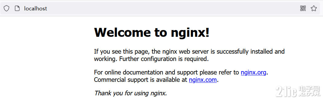

6、Nginx本地访问
Nginx是一款是由俄罗斯的程序设计师Igor Sysoev所开发高性能的Web和反向代理服务器。首先下载Nginx。网址:http://nginx.org/en/download.html。
如果打开Nginx.exe出现闪退。解决办法:nginx路径不许是英文的,不可以有中文路径。更改完后重新启动nginx.exe查看进程中是否有nginx。再在浏览器中输入地址localhost,正常打开即可。

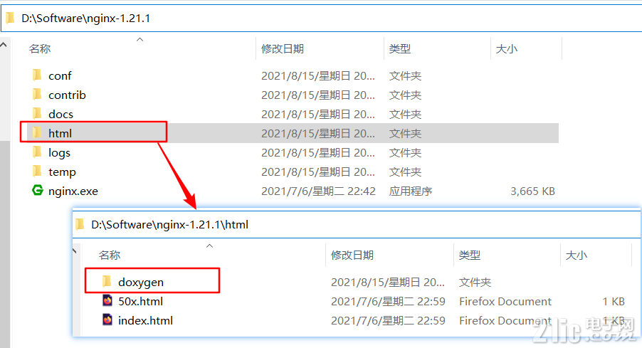

然后我们通过doxygen生成的文件放入nginx的html文件夹中。
然后在浏览器输入:http://localhost/doxygen/index.html,就可以正常访问了。
