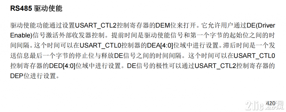

最近在使用GD32E230C8T6,查询用户手册串口相关内容时看到写着USART_CTL2控制寄存器的DEM位来打开驱动使能功能,它允许用户通过DE(Driver Enable)信号激活外部收发器控制。但是在数据手册的引脚分配表中并没有找到相关的引脚,请问哪个引脚具有DE功能。
经验证USART_RTS相关引脚就是使能控制引脚  发表于 2022-5-16 15:34
