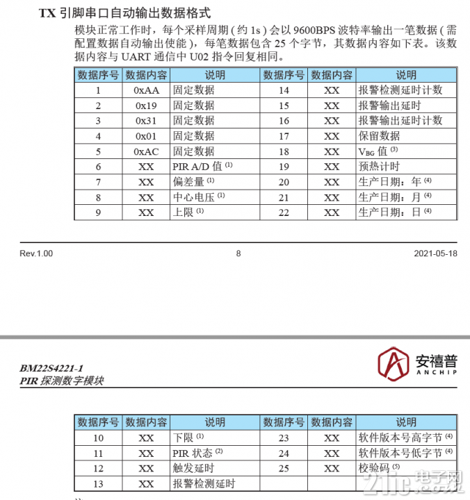

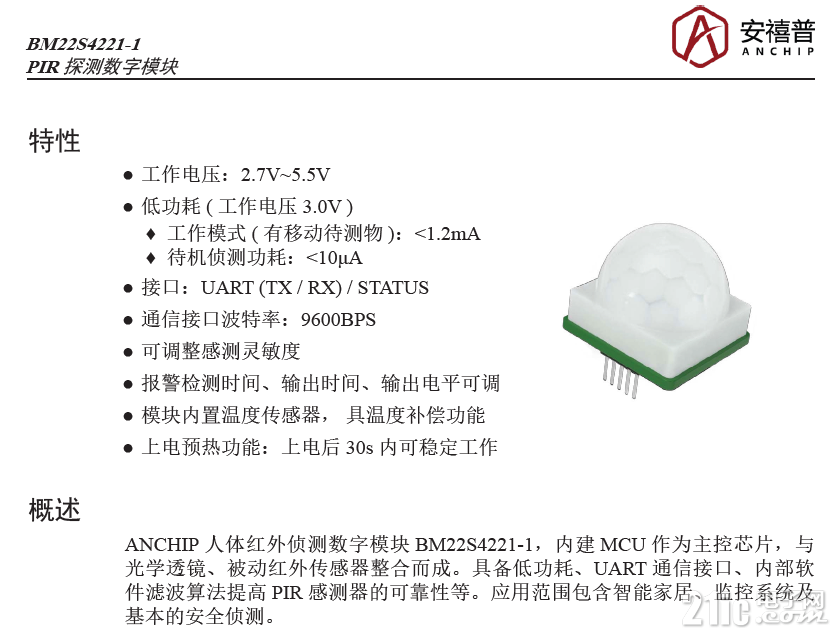

eltonchang2001 发表于 2022-5-25 14:20 | 显示全部楼层
HC-SR501 体积大(还看得到电解电容),耗电流大,延时设定及灵敏度必需用电位器调整,误动作机率大,采用较便宜的双门探头,它的好处是便宜。
合泰开发的数字型PIR传感器模块:
1. 此PIR传感器模块为「数字型」,针对商用产品而设计开发,型号 BM22S4221-1。即使你买来学习、做实验、做创客、做DEMO都相当适合。
2. 优点是体积小,待机电流(<=10uA)及工作电流(<=1.2mA)小,内部采用最佳性能等级的四门探头。
3. 可透过 UART和主控MCU通讯,去设定延持时间及灵敏度调整,引脚5支。也可只用3支脚,VDD、VSS、STATUS (H/L输出)。
4. 若有使能数据输出,开机预热完成工作後,BM22S4221-1 以每秒一次输出内部数据给外部主控MCU,数据如:报警检测时计数、报警输出延迟、报警输出延时计数、预热时间、生产日期 (年/月/日)......。
5. 另外有提供参数平台及蓝牙转接板。
欲进一步了解,请联系合泰各代理商、或 业务联系邮箱:holtek.sales@holtek.com.cn淘宝电商还在准备中,需再等一下下才会上架。
