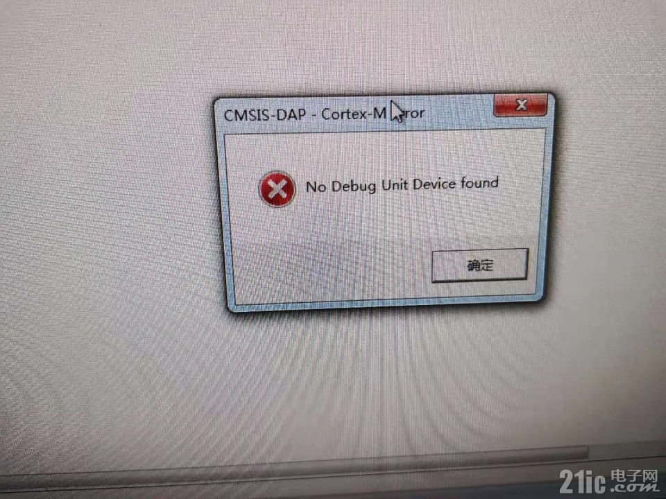

 楼主| XY598646744 发表于 2022-5-20 09:53 | 显示全部楼层
未联网的win7 64位设备管理器里面是这样的。
下载时提示: 微信图片_20220520091247.jpg
GD-link Programmer 也都识别不了。

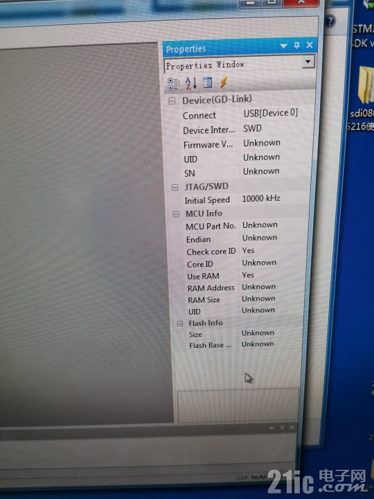

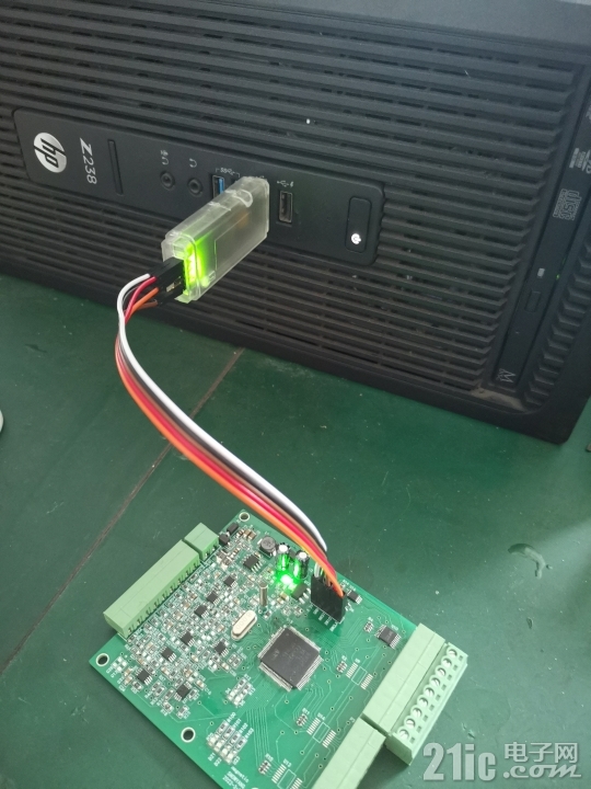

 楼主| XY598646744 发表于 2022-5-20 10:56 | 显示全部楼层
在网上看了一下,别人的GD-link上电后指示灯都亮得不一样,人家那是小红灯一闪一闪的。我这直接大绿灯一亮。
我用GD-link Programmer中的GD-link里面有一个Update Firmware给升级一下。前面点了两次都在第二步Fail失败了。后面又试了一下又OK了。Update Firmware电脑必须要联网。升级了固件,这回这小红灯总算是也一闪一闪了。也能识别到芯片了。
但是,仿真提示:Could not stop Cortex-M device!  please check the JTAG cable.  这又是什么鬼。
我用st-link v2什么问题也没有。这也真的给我整无语了。接着折腾吧,唉。
 楼主| XY598646744 发表于 2022-5-20 15:26 | 显示全部楼层
居然是官方送的那根排线有问题,接触不良。这种问题也能有?这事已经让我对这个品牌的好印象基本归零了。
