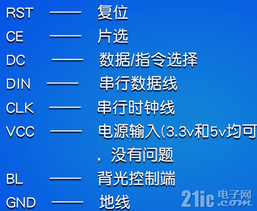

       我使用SPI驱动一款LCD,LCD接口定义如下:
我使用HT32F52352的SPI0进行驱动LCD,
管脚定义如下:
PB0->RST;
PB1->DC;
PB2->CE;
PB3->SCK;
PB4->MOSI;
