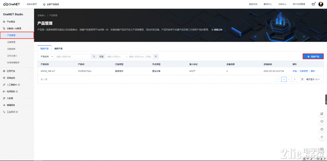

二、OneNET Studio创建产品和添加设备

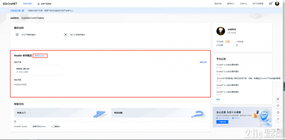

打开OneNET控制台首页(https://open.iot.10086.cn/console),完成账号注册与登录,在Studio使用概览栏点击前往Studio,如下图所示:

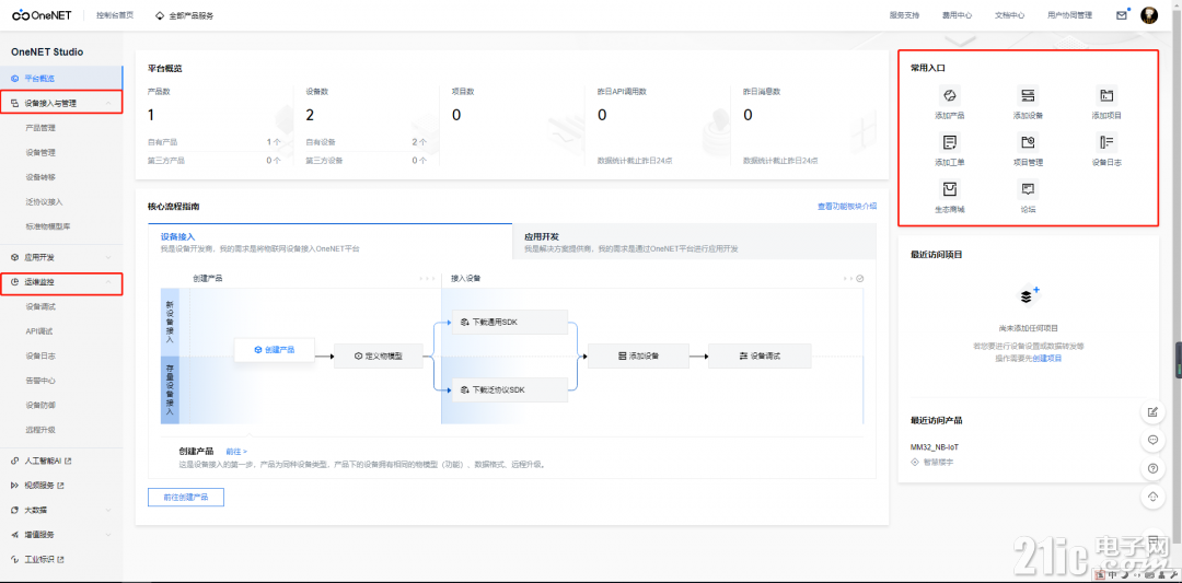

在OneNET Studio界面,左侧的菜单项目我们使用到了设备接入与管理和运维监控这2项,其它的可以后续再深入研究,在右侧提供了常用入口部分,如下图所示:
在创建一个项目时,我们需要先添加一个产品,然后在对应的产品中添加相应的设备;所以我们可以点击左侧菜单项设备接入与管理下的产品管理中的添加产品,也可以点击右侧常用入口中的添加产品,填写相应的项目名称、产品类别、接入协议等参数,最后点击确定即可。我们可以点击详情查看产品的详细信息、物模型管理等操作,如下图所示:

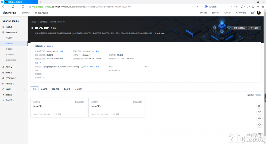

接下来我们点击左侧菜单项设备接入与管理下的设备管理中的添加设备,也可以点击右侧常用入口中的添加设备,填写设备名称和选择所属产品,点击确定即可。我们可以点击详情查看设备的详细信息和物模型属性值,如下图所示:

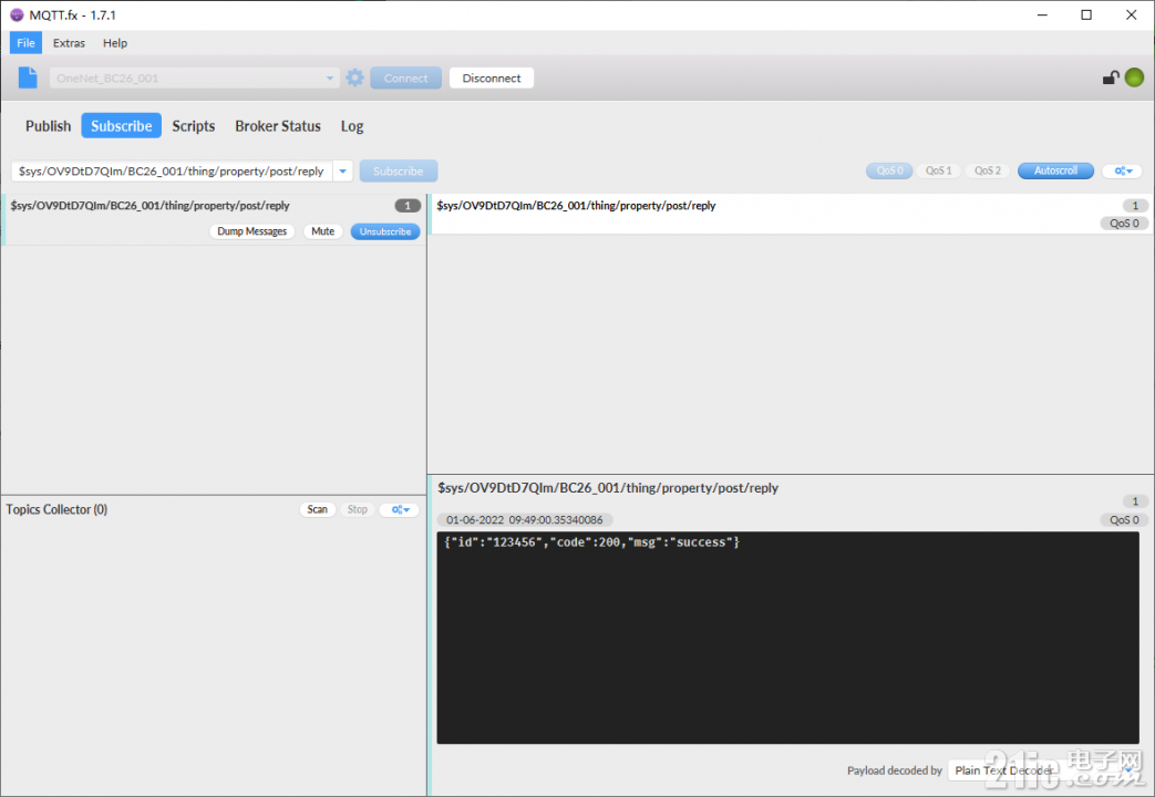

在配置好MQTT.fx参数后,我们就可以点击OK,保存退出。在MQTT.fx主界面选择刚刚的OneNet_BC26_001,点击Connect后就可以成功连接了。
在MQTT.fx连接上OneNET云平台后,我们要如何进行交互呢,这个时候我们需要做三件事:要知道MQTT.fx与OneNET之间的通讯主题;要知道设备的物模型,有哪些参数以及相应的属性;MQTT.fx与OneNET之间通讯的数据格式;

在获知了这些主题后,我们就可以设置MQTT.fx的订阅主题和发布主题了……

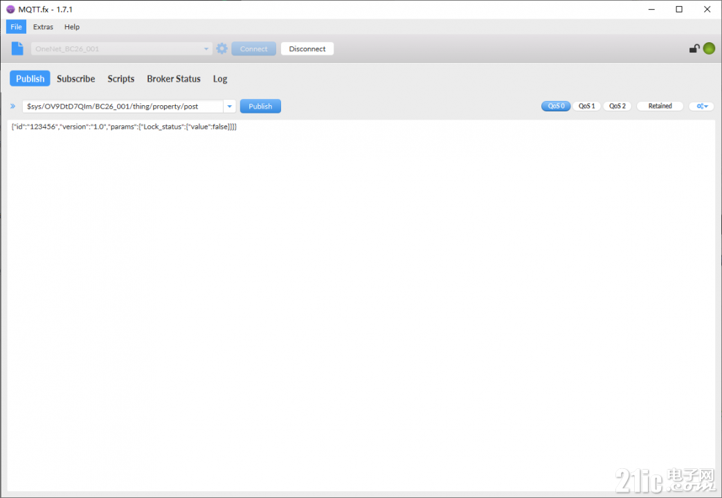

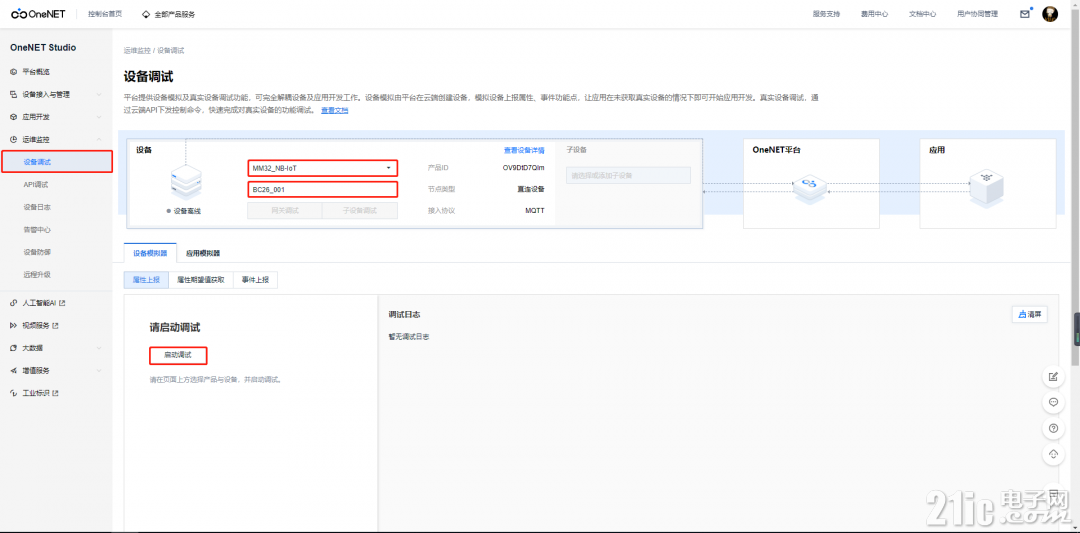

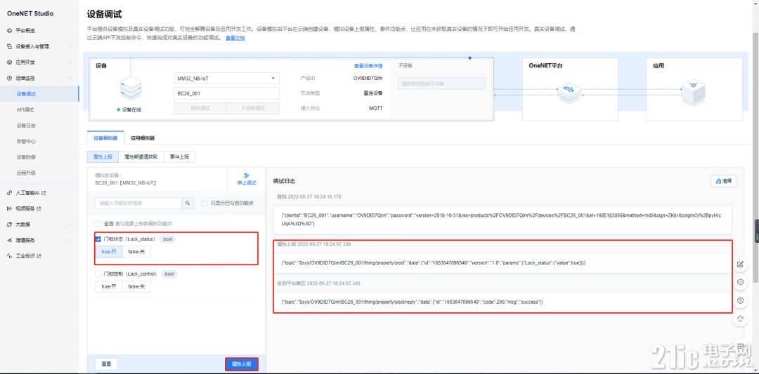

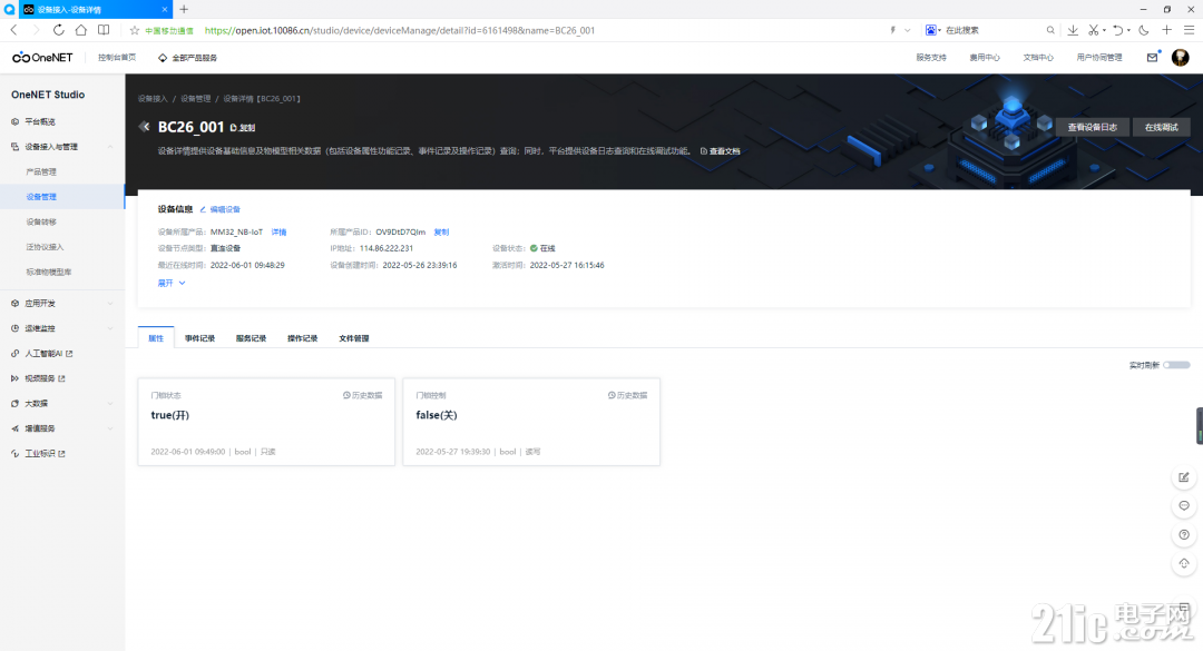

对于MQTT.fx与OneNET之间通讯的数据格式,我们可以参考物模型中的定义再结合OneJson自己来编写;但我们有一个更简便的方式来自动获取,就是使用右侧菜单项运维监控的设备调试功能:选择相应的产品,选择产品中任意一个处于离线状态的设备,点击启动调试;在启动调试后,设备的属性等信息就会列举出来,选择其中的某些项进行设置后,点击底下的属性上报或者获取按键,在右侧调试日志中就会显示出通讯数据了,我们可以直接拷贝这些数据进行调试、编程和应用。
MQTT.fx订阅主题:
MQTT.fx发布主题并查看OneNET设备属性:Lock_status -> true
MQTT.fx发布主题并查看OneNET设备属性:Lock_status -> false

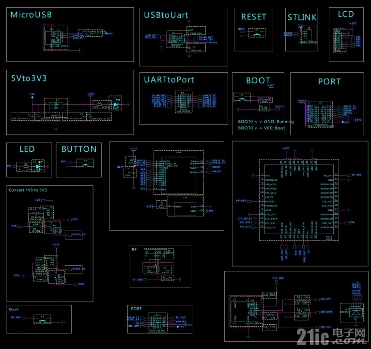

BC26模块是移远于2017年发布的基于MTK平台的NB-IoT模组,基于UART串口与MM32之间使用AT指令集进行通讯交互;BC26支持普通的TCP方式与远程进行通讯,也可以通过内部集成的MQTT协议与MQTT服务器进行连接通讯。BC26的MQTT支持多版本的协议,可以通过AT指令进行配置。
MCU选用MM32F031F6P6这个型号,LQFP20的小封装形式节省了PCB产品设计尺寸,同时带有32KB的FLASH空间和4KB的SRAM空间,结合多种低功耗模式可供选择,特别适用于物联网产品中的节点设备,用于处理不太复杂的产品应用。
硬件原理图:

视频操作演示:
https://www.bilibili.com/video/BV1JT4y1B7WM/
基于MM32开发板板载的BC26模块实现与OneNET云平台的应用,视频中过程分别为:查看OneNET中当前产品管理和设备管理、开发板上电后通过Keil MDK软件编译下载程序、开发板启动初始化过程,并连接OneNET平台、刷新OneNET平台中当前设备的状态、在线设备详情显示,打开实时刷新功能:正常状态下会每间隔一段时间刷新一下门锁控制的状态;当按键按下后,LED亮,门锁状态显示为true;当按键抬起后,LED灭,门锁状态为false。

原理图: 原理图.zip (1.39 MB, 下载次数: 27)
