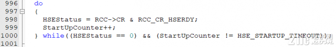

3.1.2 HSE起振时间差异引起系统时钟配置存在差异
在使用晶振作为HSE的时钟源时,APM32F103和STM32F103的起振温度时间存在差异,STM32F103起振稳定时间比APM32F103的快。
代码中判断是否起振稳定的方式是使用软件延时等待,设置的HSE_STARTUP_TIMEOUT数值是0x500,参考代码如下:
当晶振离开MCU的晶振连接引脚较远,或者匹配电容不合理,或者使用贴片晶振而不是直插晶振时,HSE_STARTUP_TIMEOUT的等待稳定时间不足以使晶振起振,会出现无法起振的情况,导致系统时钟为HSI的8MHz。
另外一方面,代码运行的速率差异,也会影响软件延时等待的实际时间。
解决方法是调大HSE_STARTUP_TIMEOUT,例如设置HSE_STARTUP_TIMEOUT为0x5000
