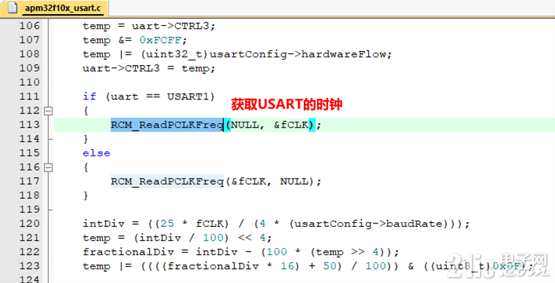

2.2.2 依据串口挂接在哪个总线上、结合总线分频系数获取串口实际的频率

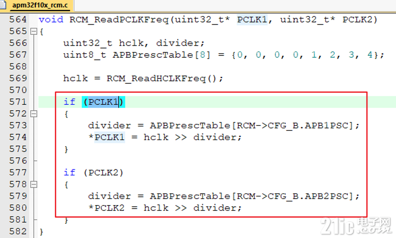

从系统框图来看,USART1是挂接在APB2总线上,其它的USART是挂接在APB1总线上,
因此可以和驱动库的代码对应上。
2.2.3 依据AHB总线时钟的频率及对APB1APB2的分频系数计算系统APB1APB2的频率数值

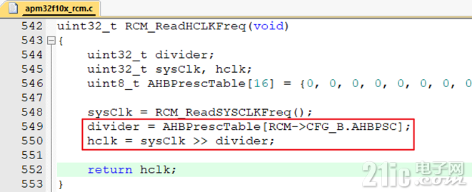

2.2.4 依据分配系数,计算AHB总线时钟的频率
