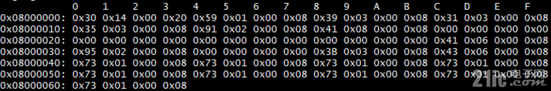

1 概述
在实际应用中,为了分析Flash中的数据,需要读取并通过串口显示数据,根据实际应用场景规则整齐地按照8位、16位、32位读取并显示Flash数据会非常提高分析效率。
下面总结了实际应用中按照8位、16位、32位读取并在串口软件中显示Flash数据的代码及现象。
代码仅供参数使用。
2 代码

3 现象3.1 生成的bin文件的数据
用于核对显示的数据是否正确
3.2 按照字节形式显示
3.3 按照半字形式显示
3.4 按照字形式显示
