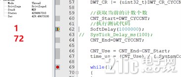

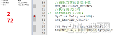

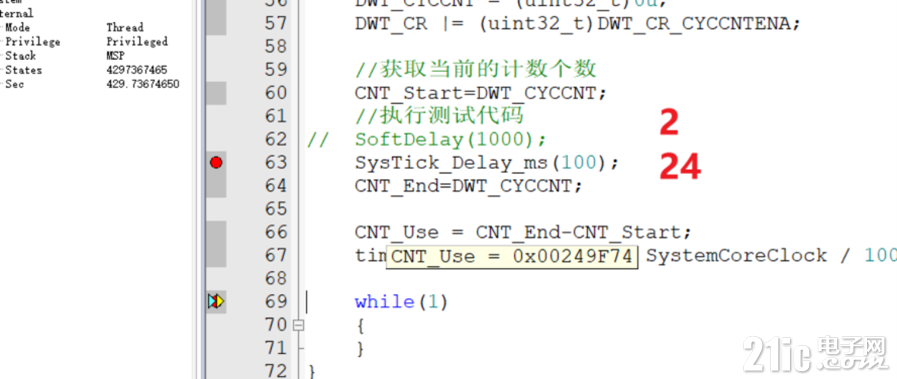

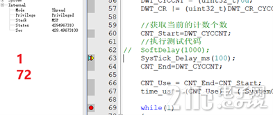

4 实验数据与结论4.1 运行SysTick硬件延时
4.1.1 72MHz
4.1.2 24MHz
系统时钟
DWT计数器差值
states差值
72MHz
0x006DDD92
转为十进制:7200146
4302167502-4294967310=7200192
24MHz
0X00249F74
转为十进制:2400116
4297367465-4294967310=2400155
初步结论
1states记录的数据变化值就是SYSCLK的个数
2states的单位是系统时钟的周期
4.2 运行软件延时

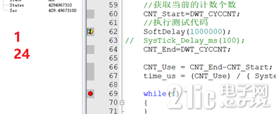

4.2.1 72MHz
4.2.2 24MHz
系统时钟
DWT计数器差值
states差值
72MHz
0x0089545B(9000027)
4303967387-4294967310=9000077
24MHz
0x003D0911(4000017)
4298967366-4294967310=4000056
初步结论
1、同样的软件延时在不同的系统时钟下消耗的时间:
9000027/72000=125ms
4000017/24000=166ms
降低系统时钟频率时,同样的代码消耗的系统时钟周期数量减少,但整体运行的时间是延长的
2、但消耗的系统时钟周期并不是倍数的关系,不知道是否和M3内核的使用一个3级流水线有关(不理解其原因),还是和Flash的取指令、等待周期、预取缓存设计有关,这个问题先放在这吧,有大神知道的话,请答复,不胜感激。
