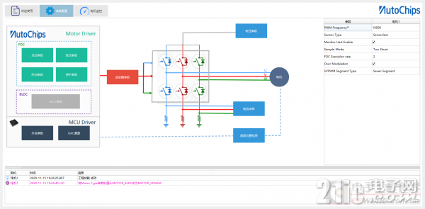

可以看到这里是电机和控制器的配置页面,左侧是驱动方式和芯片外设的配置页面,在右侧逆变桥和电机以图形化的方式直观的展现出来,需要配置参数的时候可以点击选项卡进入具体配置

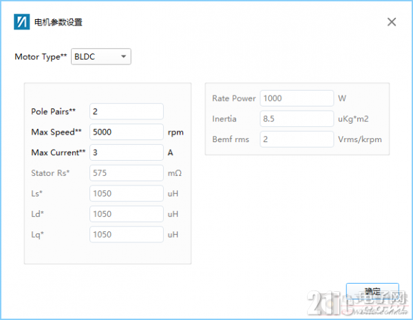

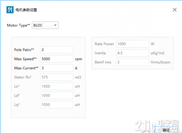

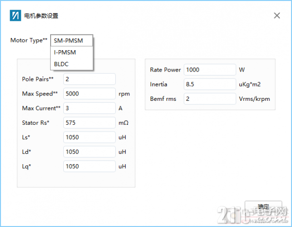

点击电机打开电机配置页面,可以看到在这里需要根据自己的电机参数来配置,有点遗憾的是这个页面不是中文的,不过也可以理解,毕竟这些参数术语用英文来表示更加省事和通用。我手头的电机是北京时代超群出品的带霍尔57无刷直流电机,在第一次的测试中我想用无传感器六步方波的方式来控制,所以在这里电机类型应该选择BLDC
 楼主| 狗啃模拟 发表于 2022-6-29 23:17 | 显示全部楼层
 楼主| 狗啃模拟 发表于 2022-6-29 23:18 | 显示全部楼层
 楼主| 狗啃模拟 发表于 2022-6-29 23:19 | 显示全部楼层
可以看到在选择了BLDC之后,需要填写的参数就减少了很多,只需要填写电机的极对数和最大转速以及最大电流了
