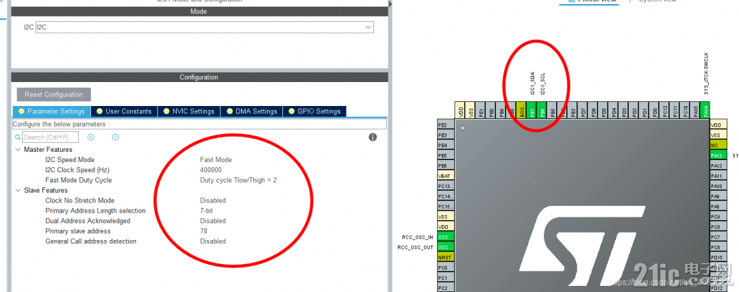

首先使用硬件IIc驱动屏幕显示。
cubeMX配置如下:

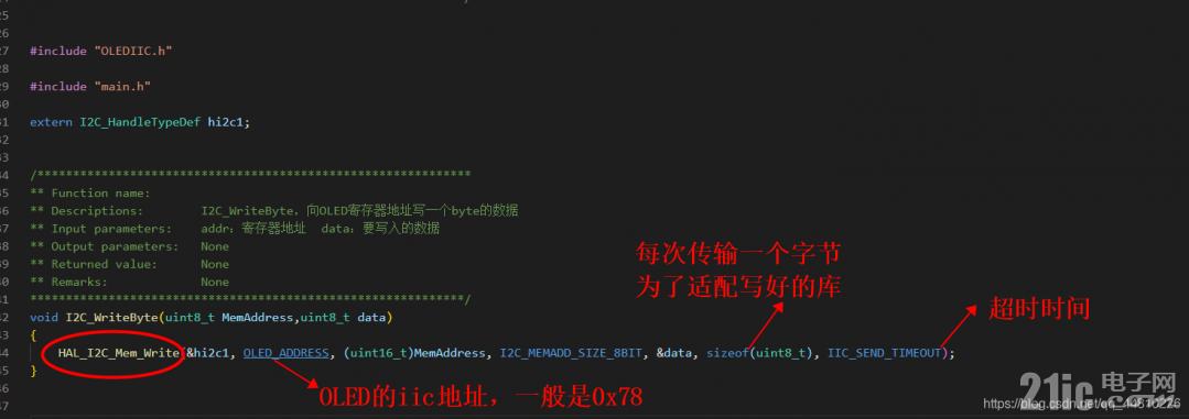

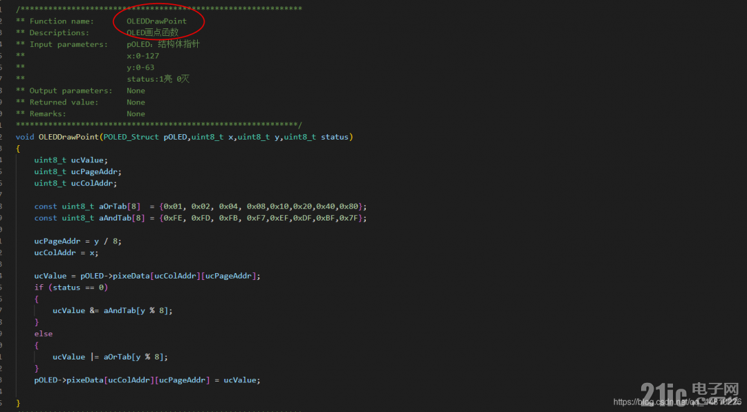

OLED驱动底层函数,问同事要了正点原子的驱动,然后把这个函数替换一下,就可以实现简单的显示功能,最重要的是再某个位置显示一个点的函数。

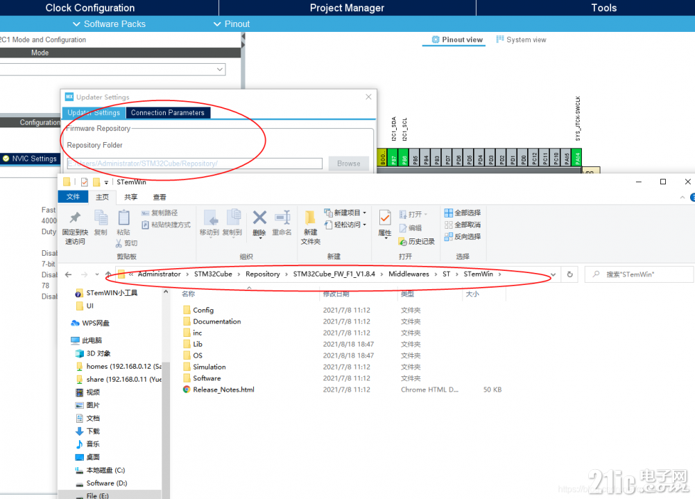

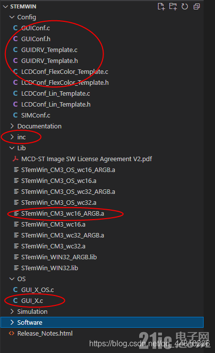

然后移植STemWin,STemWin的版本可以在cubeMX存放包的地方找到,
 楼主| 在水一方00 发表于 2022-6-30 18:41 | 显示全部楼层
复制需要的文件到工程中:
 楼主| 在水一方00 发表于 2022-6-30 18:42 | 显示全部楼层
 楼主| 在水一方00 发表于 2022-6-30 18:43 | 显示全部楼层
lib中文件的选择看上面的图片 ,不同的文件适应不同的平台。至于每个文件夹中文件的作用:
Config中主要是配置文件,修改以适应屏幕。
inc文件夹中是一些控件什么的。
lib中是封装好的源文件。
OS中看是否带系统来选择。

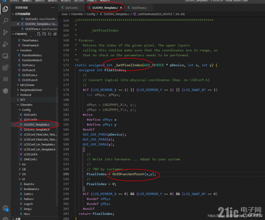

【GUIDRV_Template.h】:对接屏幕硬件,GUI驱动,这里只将基础的画点以及读点的函数对接进去。还有其他的函数也可以对接。

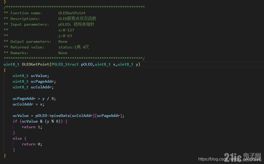

这里查询像素坐标点的函数要自己实现以下,能够查到当前点的像素状态。【这里通过设置的函数数组记录,然后查询的时候从数组往外拿】
