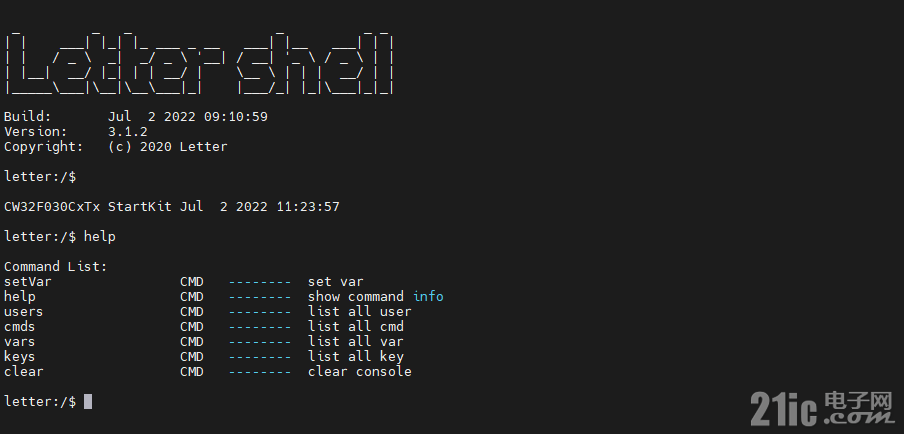

Letter-shell_3.x
Letter-shell是一个用C语言来编写的,可以嵌入在程序中的嵌入式shell,主要面向嵌入式设备,以C语言函数为运行单位,可以通过命令行调用,运行程序中的函数。其实从早期的2.x版本就已经开发开使用了,相比于其它shell来说操作更为方便,增加shell指令的方式也更为灵活;在CW32芯片上是首次基于USART来移植Letter-shell_3.x的版本,相对于功能而言,新版本增加了用户管理、权限管理、以及对文件系统的初步支持;但对于移植来说,最大的体会就是修改了读写函数的原型,提升了效率;还有就是在Letter-shell_3.x版本上需要申请一片缓冲区,其它的与Letter-shell_2.x的移植大体一致,详情可以参考如下链接:https://github.com/NevermindZZT/letter-shell,费话不多说,直接上代码:

  57. int fputc(int ch, FILE *f)
  58. {
  59.     USART_SendData_8bit(CW_UART1, (uint8_t)ch);
  60.     while(USART_GetFlagStatus(CW_UART1, USART_FLAG_TXE)  == RESET);
  61.     while(USART_GetFlagStatus(CW_UART1, USART_FLAG_TXBUSY) == SET);
  62.     return ch;
  63. }
复制代码
运行结果
工程源码

Letter-shell加进去有什么好处
weifeng90 发表于 2022-7-4 07:49 来自手机 | 显示全部楼层
哈哈,letter-shell好用。
 楼主| xld0932 发表于 2022-7-4 08:36 | 显示全部楼层
可以通过命令行调用,运行程序中的函数
740071911 发表于 2022-7-4 08:47 | 显示全部楼层
可以通过命令行调用,运行程序中的函数
在实际项目中,比如呢
 楼主| xld0932 发表于 2022-7-4 09:30 | 显示全部楼层
在实际项目中,比如呢
看你具体应用,就是开放调试、调用接口
