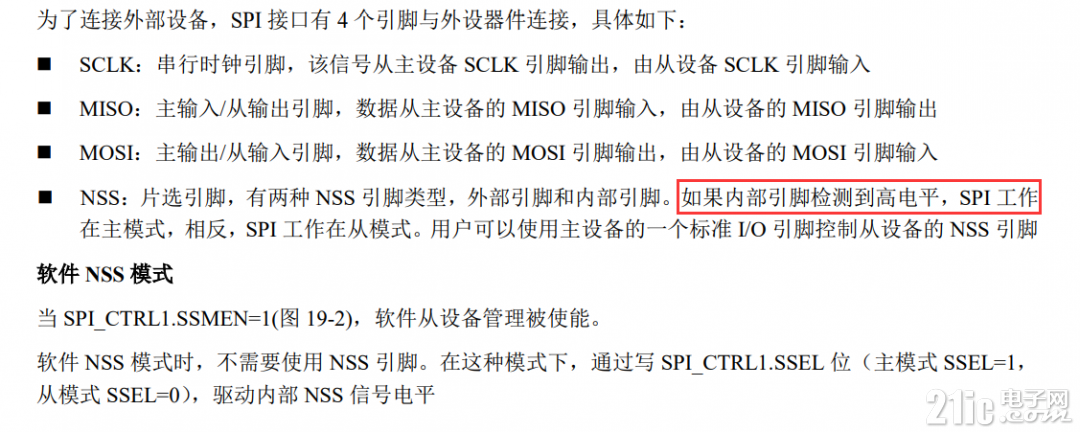

其中需要注意的是,软件片选的时候,必须添加这个函数,使能SPI主模式
  1. SPI_Set_Nss_Level(SPI_MASTER, SPI_NSS_HIGH);
这是之前国民技术群里前辈踩过的坑,让我们少走弯路,表示感谢。
可以参看产品手册SPI1配置说明:
