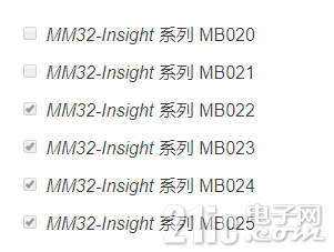

兼容版型

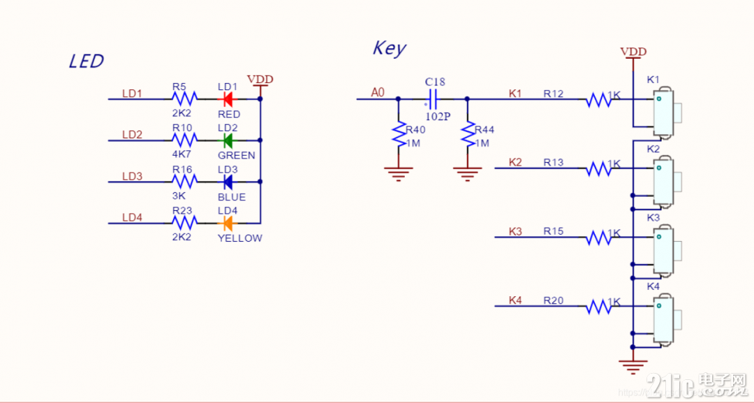

LED & Key 模块
LED / Key 电路原理图如下所示
 楼主| 更多更合适ii 发表于 2022-7-28 23:58 | 显示全部楼层
 楼主| 更多更合适ii 发表于 2022-7-28 23:59 | 显示全部楼层

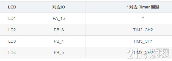

LED 引脚表格

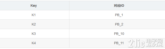

Key 引脚表格
 楼主| 更多更合适ii 发表于 2022-7-29 23:32 | 显示全部楼层

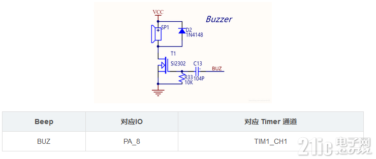

Beep 模块

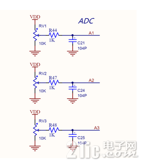

 楼主| 更多更合适ii 发表于 2022-7-29 23:33 | 显示全部楼层

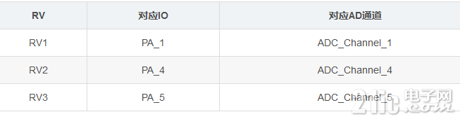

 楼主| 更多更合适ii 发表于 2022-7-29 23:34 | 显示全部楼层
RV 引脚表格
 楼主| 更多更合适ii 发表于 2022-7-29 23:37 | 显示全部楼层

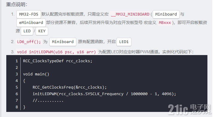

 楼主| 更多更合适ii 发表于 2022-7-29 23:41 | 显示全部楼层
 楼主| 更多更合适ii 发表于 2022-7-29 23:42 | 显示全部楼层

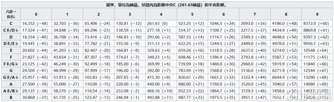

蜂鸣器播放音频
单音频率计算
 楼主| 更多更合适ii 发表于 2022-7-29 23:48 | 显示全部楼层
本文根据上图的单音频率配置频谱表,如下所示:
20
284
