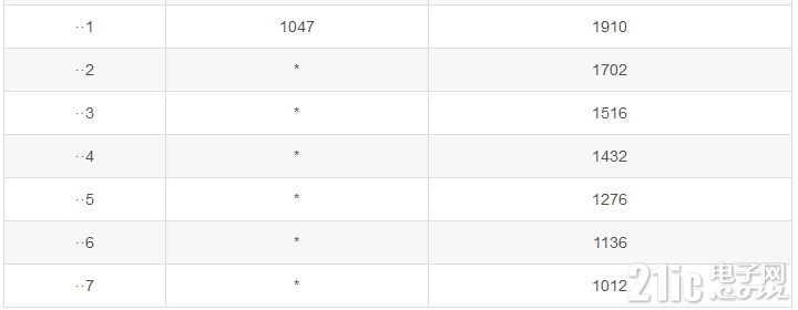

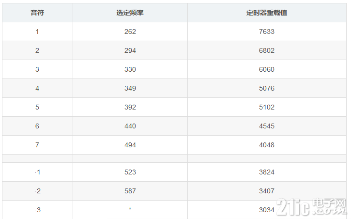

    说明:
        *为对应单音频谱省略数据
        计算过程:
        系统主频:
        MB022(HSI 48MHz)
        MB023(HSE 96MHz)
        MB024(HSE 96MHz)
        MB025(HSE 96MHz)
        定时器分频后频率: 2MHz
        单音对应定时器重载值 = 2MHz / 单音频率
 楼主| 更多更合适ii 发表于 2022-7-29 23:51 | 显示全部楼层
  1. const u16 tonetime[] = {
  2.     1000,
  3.     // 1: do
  4.     7633,   6802,   6060,   5076,   5102,   4545,   4048,1000,1000,1000,
  5.     //11: `do
  6.     3824,   3407,   3034,   2865,   2550,   2273,   2024,1000,1000,1000,
  7.     //21: do`
  8.     15267,  13605,  12121,  11429,  10204,  9090,   8097,1000,1000,1000,
  9.     //31: ``do
  10.     1910,   1702,   1516,   1432,   1276,   1136,   1012,1000,1000,1000,
  11. };
 楼主| 更多更合适ii 发表于 2022-7-29 23:53 | 显示全部楼层
说明:
        数值 1000 为空白/占位,调度算**将小于等于 1000 的数值屏蔽发音。
