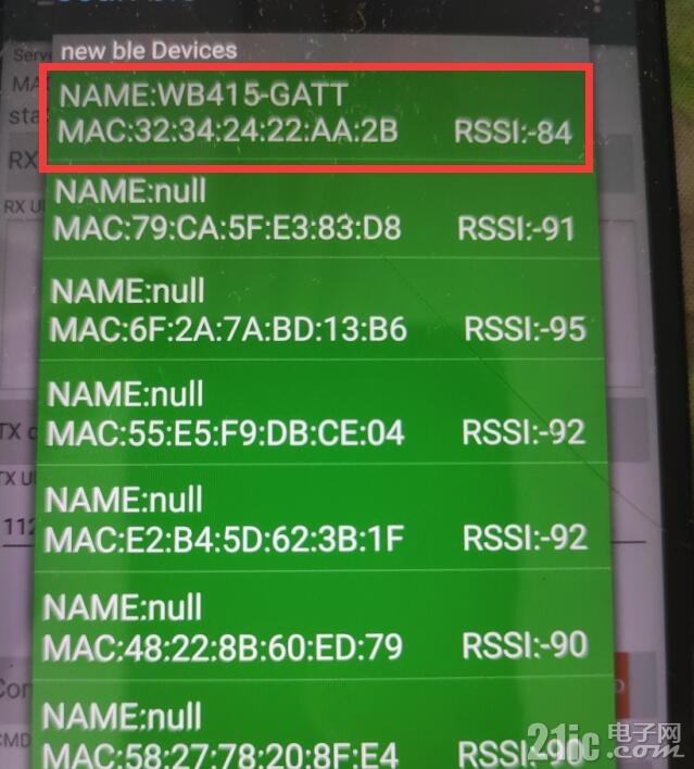

申请到了WB415,看着自带BLE的芯片,应该是适合物联网方面的应用设计了。
先测试一下蓝牙效果怎么样,在手册上说明需要先现在蓝牙固件和mcu固件。
因为蓝牙固件设置的地址为0x000000,所以自己使用keil下载mcu程序的时候,也不会有什么修改ble的固件。
这里将编译好的bin文件放在附录上。要使用的同志们也不需要重新编译了,只要下载就可以使用了

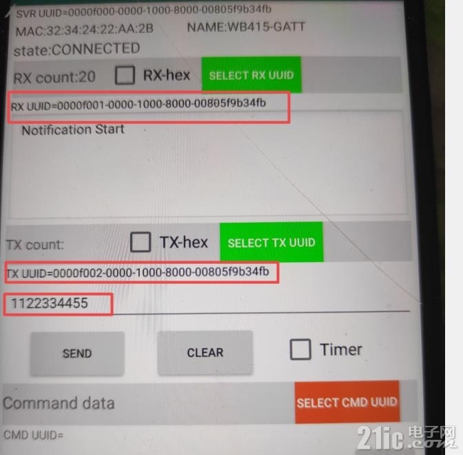

官网的推荐的是LightBlue的app,这里可以不使用这个软件。
我使用的是JDY-24M BT Connect 。
下载链接,
BT Connect.rar (1.94 MB, 下载次数: 10)
下面是测试的图片截图。

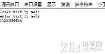

通过user按键设置蓝牙透传方式。
在app上选择要WB415.
选择通信的uuid。
当点击send以后,就可以在串口上看到数据了。
