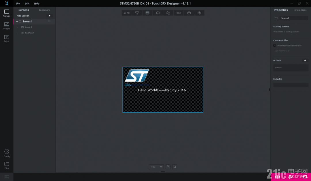

如果要新建一个自己的工程。
并选择好开发板的型号,点Create就可以了。
新建的是一个空的界面,一些界面可以自己新建,可以移植。
先简单添加一个TEXT与一个图片。

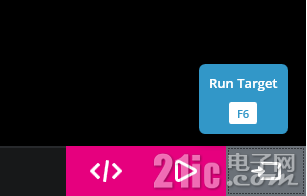

设计好后,点右下角最后一个“Run Target”,可以直接把程序下载到开发板上。
但在烧写步骤时,会有如下的错误,看提示,是找不到STM32CubeProgrammer,而且路径是C盘的。但我的是安装在D盘的。
看来,这个软件不能自动识别STM32CubeProgrammer的路径。
于是找到cube_programmer.mk,进行如下的修改,把STM32CubeProgrammer路径修改到我的安装目录下。
再重新进行下载,这时,可以下载成功了。
开发板上的界面如下:
最后,无意中看到TouchGFX 的文档,有一个注意事项:要把STM32CubeProgrammer安装到默认目录。智能化有待提高啊,其实扫一下注册表就可以解决了吧。
如果不想修改,可以直接重新安装一下STM32CubeProgrammer到默认目录。否则,每次新建的工程都要进行mk文件的修改了。
