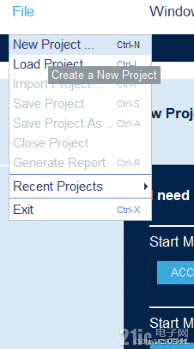

1、STM32CubeMX的安装
参考一下博客
https://blog.csdn.net/qq_43279579/article/details/11221319

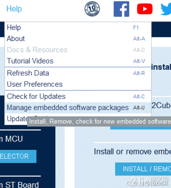

2、固件库的安装

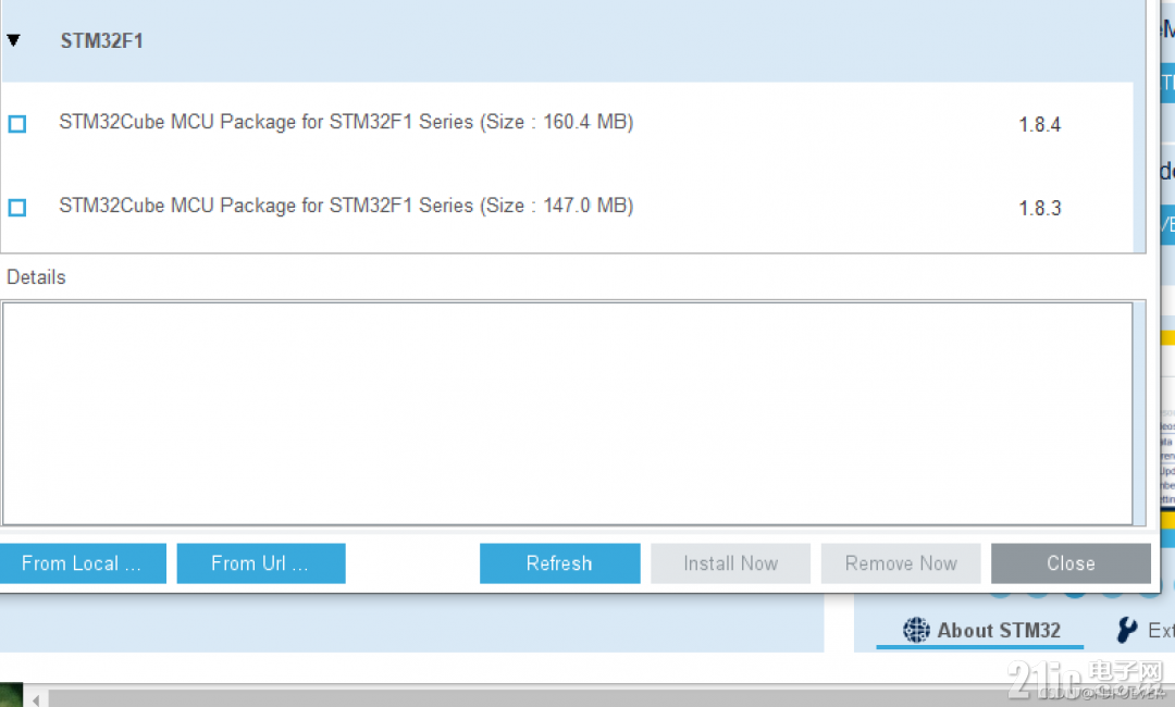

点击 Help -> Manage embedded software paclages
———————————————— 版权声明:本文为CSDN博主「FDFOEVER」的原创文章,遵循CC 4.0 BY-SA版权协议,转载请附上原文出处链接及本声明。 原文链接:https://blog.csdn.net/FDFOEVER/article/details/121036190  发表于 2022-8-23 16:42
 楼主| 和下土 发表于 2022-8-23 14:15 | 显示全部楼层
选择最新的1.8.4,再点击install Now
 楼主| 和下土 发表于 2022-8-23 14:16 | 显示全部楼层
下载完后关闭页面

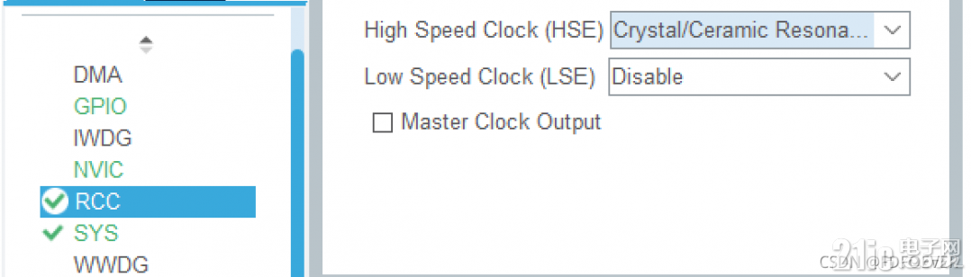

回到system core点击RCC,在右边第一个界面选择Crystal/Ceramic Resona
 楼主| 和下土 发表于 2022-8-23 14:25 | 显示全部楼层
下图从左到右依次修改,先选择HSE(第一个蓝点) ,再选择PLLCLK(第二个蓝点),最后将APB1 Prescaler改为/2

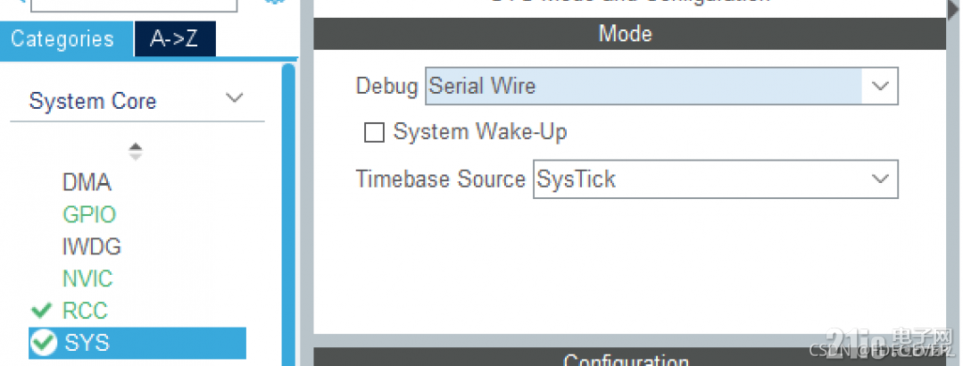

回到system core,点击SYS,将Debug改为serial Wire

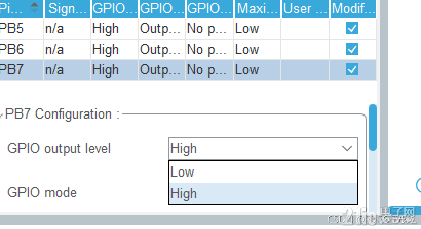

GPIO 设置,在右边图中找到 LED 灯对应引脚,选择 GPIO_Output,这里我选的PB5、PB5、PB7为LED的端口
 楼主| 和下土 发表于 2022-8-23 14:33 | 显示全部楼层
在GPIO output level将三个都改为high

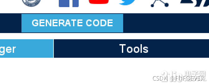

代码生成
在project manager下输入项目名和项目路径,选择应用的 IDE 开发环境 MDK-ARM V5
 楼主| 和下土 发表于 2022-8-23 16:39 | 显示全部楼层
点击GENERATE CODE生成

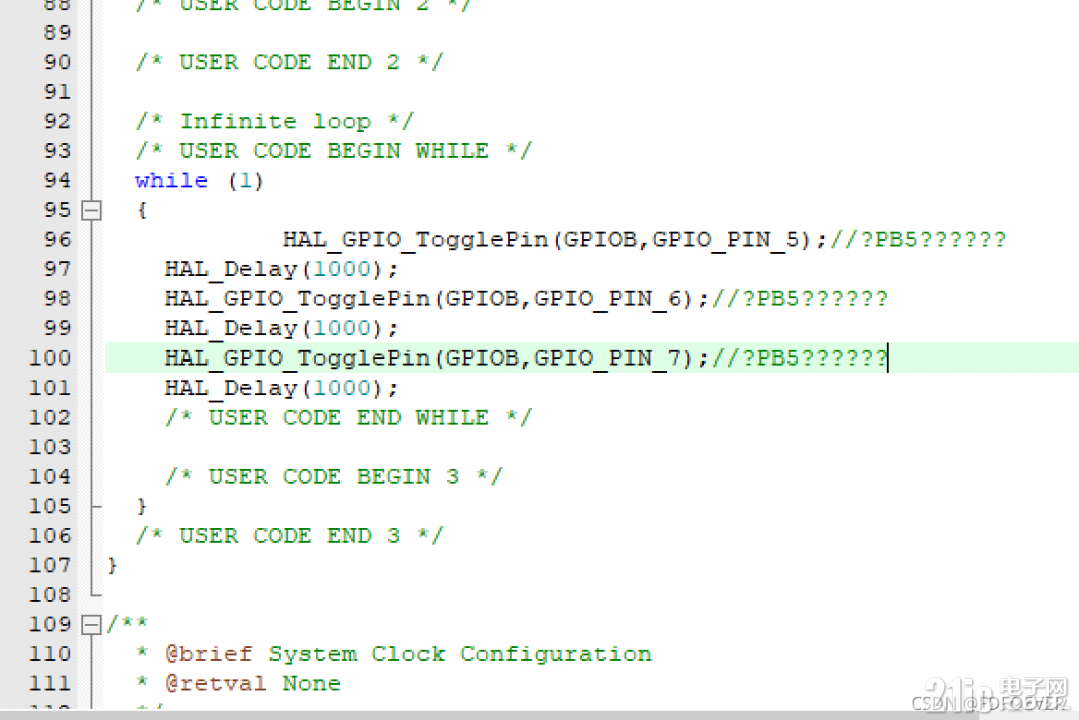

填写main函数
打开文件进入main.c程序,
打开文件我们会发现main函数里只有一些初始化,并没有主要的程序,while(1)里面是空的,这时候需要我们来添加代码
 楼主| 和下土 发表于 2022-8-23 16:40 | 显示全部楼层
 楼主| 和下土 发表于 2022-8-23 16:41 | 显示全部楼层
下面添加三个流水灯交替闪烁的代码
  1. HAL_GPIO_TogglePin(GPIOB,GPIO_PIN_5);//?PB5??????
  2.                 HAL_Delay(1000);
  3.                 HAL_GPIO_TogglePin(GPIOB,GPIO_PIN_6);//?PB5??????
  4.                 HAL_Delay(1000);
  5.                 HAL_GPIO_TogglePin(GPIOB,GPIO_PIN_7);//?PB5??????
  6.                 HAL_Delay(1000);
