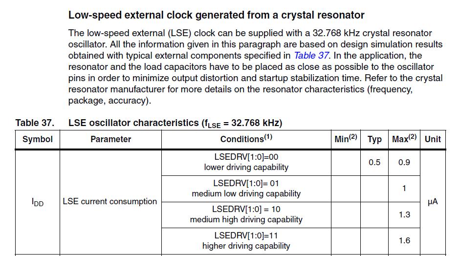

LSE上有明显之区别,呵呵,看来ST也被以往的STM32FXX系列对LSE的挑剔选择搞烦了。
有图有真相,请看相关数据手册(官网上的数据手册已经READY)

呵呵,这个与对LSE的挑剔选择没有太大关系。
这是为那些不太在意功耗,但非常在意器件成本的客户考虑的,而在中国这种客户占了很大的比例,所以又可以说是专门为中国客户考虑的,:lol
这样可以使产品适应的市场更广,使大家受益。

俺不大同意香版的意见。
若在低功耗系列的MCU中,0.X个uA可能还在意些。
呵呵,在STM32F系列中,运行起来都是mA级的,还在乎那0.x个uA?

STM32的RTC的电容一直是大家拿来诟病,F05X做了一些改变,其实就是为了满足客户的成本需求,把性能给降低了,这说明ST根本就没有在芯片性能的设计下去功夫,只是偷懒而已。
相信国内的客户不只是希望成本降低,就要求性能也降低吧?
唉!可见ST说一直在听,估计也只是一直在听而已罢了,如同:一直在努力,就是不实现。:o
