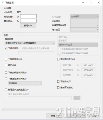

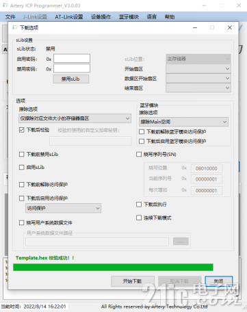

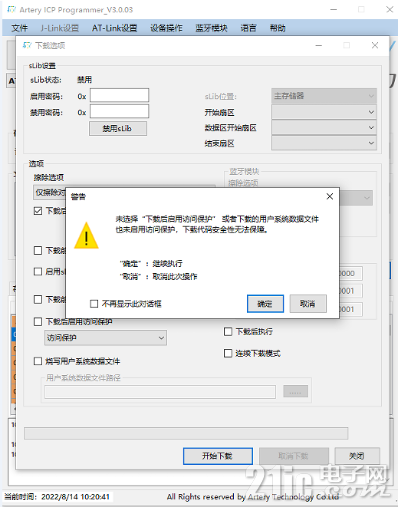

打开下载软件ArteryICPProgrammer.exe,点连接,如果提示有更新,需要先更新后再下载
点添加,载入要下载的HEX和bin文件后,点下载,注意MCU的地址需要从08000000开始,BLUETOOTH的地址从00000000开始,后点下载:
点开始下载
点确定,下载完成后,如下图:

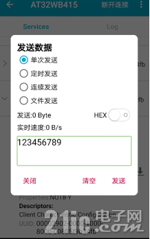

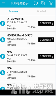

本次使用的手机侧的软件为“BLE调试助手”,可自行下载,界面如下:

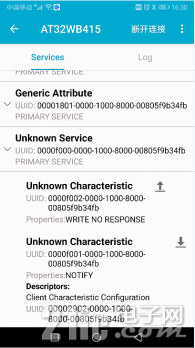

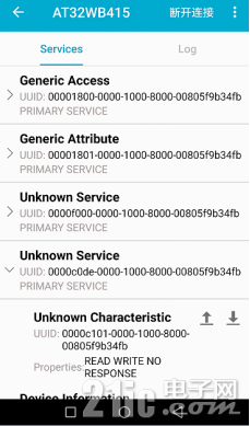

连接到AT32WB415(可以通过AT+NAME AT32WB415命令修改名字,AT32WB415为要改的名字),连接后如下图:
可以选择发送命令和接收命令,冲上的箭头为发送命令,朝下的箭头为读取命令,发送01时可以打开LED2,发送00时可以关闭LED2,读取命令01代表LED2打开,00代表LED2关闭。注意手机控制时需要在leave uart tp mode,LED3灯灭时。

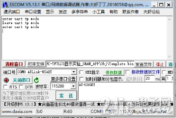

蓝牙透传模式选择如下,朝上的箭头为发送,但是向下的箭头无法接收电脑发来的数据:

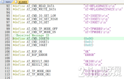

相关的命令的程序如下,可以通过修改程序来控制其他的IO点
