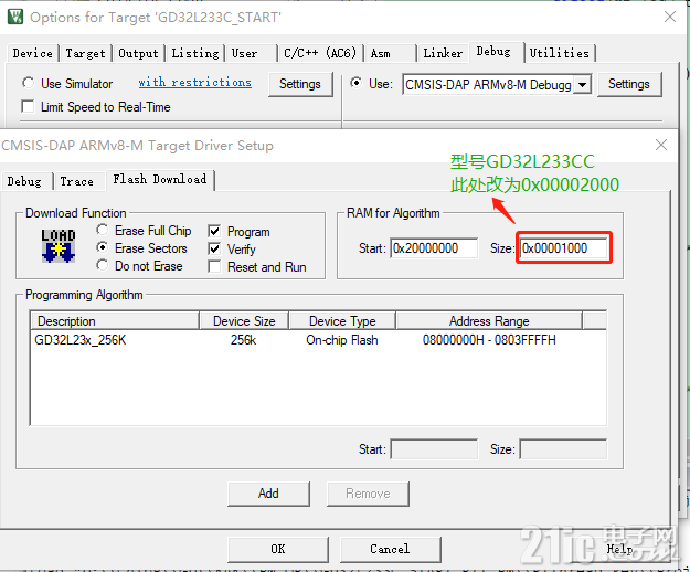

将GD32L233R_EVAL工程选芯片GD32L233CCT6 做调整,编译通过,烧录器选择上了,但是keil 下载不了如下提示,有谁知道是哪里问题?

 楼主| dirty123 发表于 2022-9-13 14:14 | 显示全部楼层
guanjiaer 发表于 2022-9-7 20:35
查看一下连接是否牢靠
不是连接牢靠问题。 是pack包与keil自动适配问题,需要手动改下
 楼主| dirty123 发表于 2022-9-13 14:16 | 显示全部楼层
自己解决了。 6370563201ff6d6acf.png   如图手动适配改下解决此问题了
