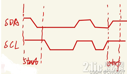

(2) 起始信号与停止信号的定义
起始信号: SCL 为高电平时,SDA 由高电平跳变为低电平;
停止信号: SCL 为高电平时,SDA 由低电平跳变为高电平。
光看文字解释似乎很抽象,来,咱们直接上图(本人自己画的丑图)!
 楼主| 发给她更好fh 发表于 2022-8-25 23:42 | 显示全部楼层
 楼主| 发给她更好fh 发表于 2022-8-25 23:43 | 显示全部楼层
start 表示起始信号,stop 表示停止信号,其实起始信号与停止信号的定义就是用 SDA 与 SCL 的不同组成来表示罢了。(当然,我对这俩规定的理解是,可以把SDA 想象成一个开关的刀,下,即合上,开始传输;上,即断开,停止传输。)

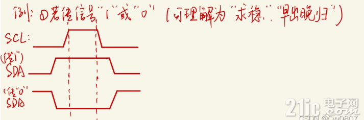

(5) 数据有效性
怎样的数据在传输过程中才算有效呢?在时钟信号高电平期间,数据线上的数据保持稳定。(或许又不好理解,那再上图!)
