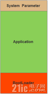

1、前言
嵌入式固件一般分为BootLoaderApp,BootLoader用于启动校验、App升级、App版本回滚等功能,BootLoader在cpu上电第一阶段中运行,之后跳转至App地址执行应用程序。
因此,在发布固件的时候,会存在BootLoader固件和App固件;此时我们期望是将BootLoader固件和App固件合并成为一个固件,这样在量产时只需烧录一次即可。

3.4 举一反三
以此类比,存在多个App文件的情况,可以通过该方式分别进行合并出一个固件。另外,实际项目中,经常会使用内部flash空闲扇区保存一些设备参数信息,如校准系数、设备地址、序列号等信息。
我们可以将参数信息保存为一个bin文件,通过该方式和固件合并,这样量产时将参数和固件一并写入,提高生产效率!
