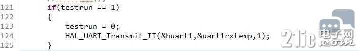

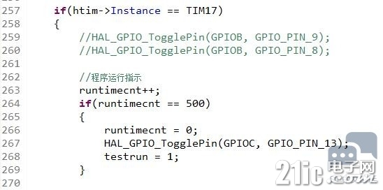

芯片使用G030,优化等级高于optimize for debug时,就会出现 main函数里的while()循环出现if()内语句不能正常执行的问题
查了半天才发现跟优化等级的有关的

sonicll 发表于 2022-9-2 11:18 | 显示全部楼层
你把if语句用来判断的变量,定义前面加个volatile关键字再试试
两只袜子 发表于 2022-9-3 10:00 | 显示全部楼层
if的变量要申明成volatile了吗?否则编译不会每次读出变量的最新值做判断。
cr315 发表于 2022-9-4 10:00 | 显示全部楼层
这是正常现象,跟你的代码、跟优化等级息息相关。
