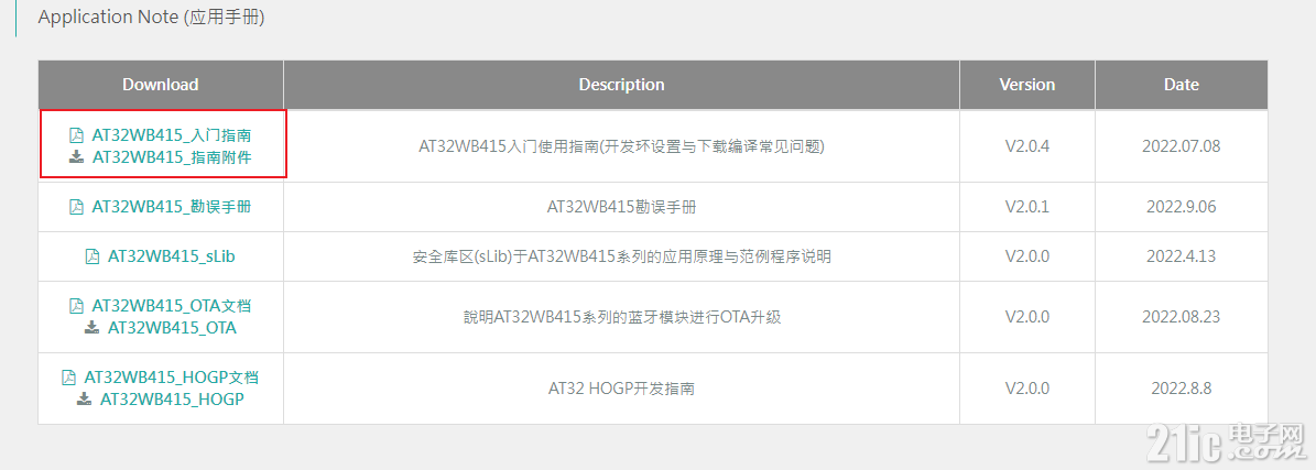

1. 首先下载资料,网站https://www.arterytek.com/cn/product/AT32WB415.jsp#Resource
a 下载文档,固件库,keil支持包,下载工具,以及arm9 legacy。

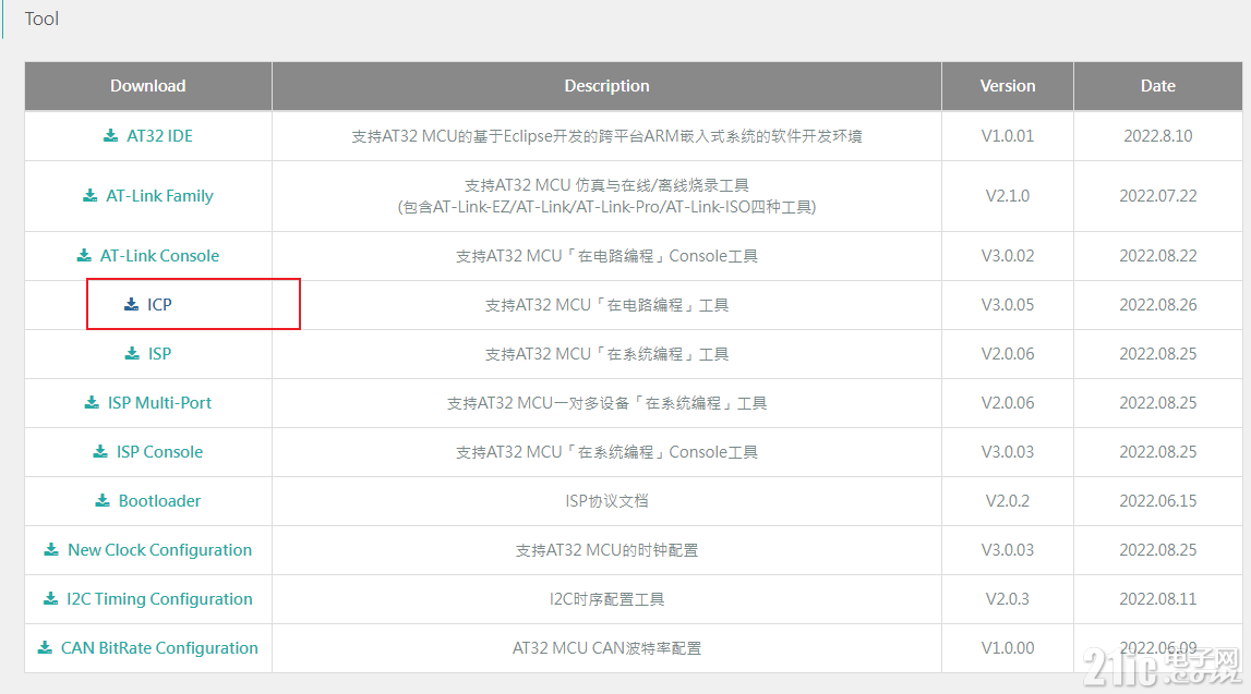

3. 分别编译,wb415_mcu_demo的工程生成的Template.hex直接通过CN1口的at-link下载到开发板;wb415_ble_demo的工程生成的wb415_ble_app_merge.bin需要通过ICP工具下载,下载具体方法可以参照AN0077_AT32_BLE_Application_Note_ZH_V2.0.4.pdf文件的4.2.4节。

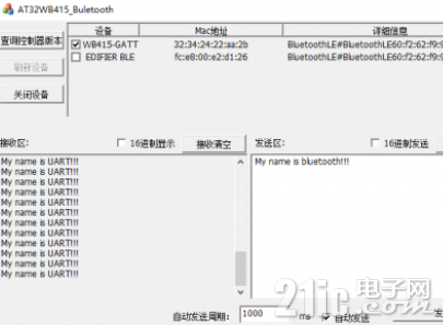

4下载完成后重启,打开串口助手和蓝牙助手测试
0e81fc9e9135dcc0b46834e51db9e91c
效果如上图所示,完结!
