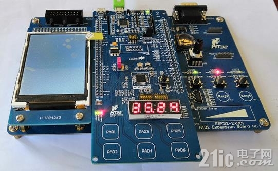

在ESK32-30519 开发板上配置有RTC,将它与数码管相结合可构成电子时钟,其形式如图1所示。
图1 电子时钟 对于RTC 的例程,它是提供时间设置功能的,并由串口来输入,其内容如下:

其时间的输入发送如图2所示,值得指出的是在输入数值后,需要以一个数字符号外字符来作为结束符。但不能使用回车符,否则会出现参数遗失的现象。
2.jpg 2 时间设置及运行效果 当然,为了省去参数输入的麻烦,也可以通过修改函数Time_Regulate()以指定值来设置RTC初始值。修改后的函数Time_Regulate()其形式如下:

其中参数Tmp_HH、Tmp_MM和Tmp_SS分别为设置的时、分、秒的值。配置数码管显示函数后,实现电子时钟功能的主程序为:
