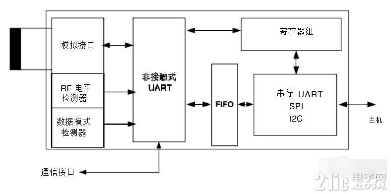

简化MRFC522框图:
 楼主| 个百zz分点个 发表于 2022-9-27 23:53 | 显示全部楼层
模拟接口用来处理模拟信号的调制和解调。非接触式UART用来处理与主机通信时的协议要求。FIFO缓冲区快速而方便地实现了主机和非接触式UART之间数据传输。

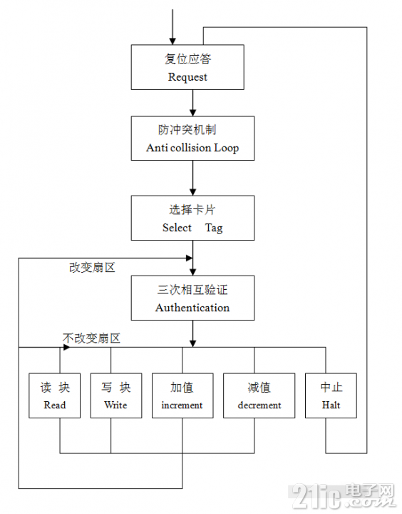

M1射频卡与MFRC522的通讯:
 楼主| 个百zz分点个 发表于 2022-9-27 23:56 | 显示全部楼层
复位应答:
M1射频卡的通讯协议和通讯波特率是定义好的,当有卡片进入读写器的操作范围时,读写器以特定的协议与它通讯,从而确定该卡是否为M1射频卡,即验证卡片的卡型。
防冲突机制:
当有多张卡进入读写器操作范围时,防冲突机制会从其中选择一张进行操作,未选中的则处于空闲模式等待下一次选卡,该过程会返回被选卡的序列号。
 楼主| 个百zz分点个 发表于 2022-9-27 23:57 | 显示全部楼层
选择卡片:选择被选中的卡的序列号,并同时返回卡的容量代码。
 楼主| 个百zz分点个 发表于 2022-9-27 23:58 | 显示全部楼层
三次互相确认:
选定要处理的卡片之后,读写器就确定要访问的扇区号,并对该扇区密码进行密码校验,在三次相互认证之后就可以通过加密流进行通讯。(在选择另一扇区时,则必须进行另一扇区密码校验。)
 楼主| 个百zz分点个 发表于 2022-9-27 23:59 | 显示全部楼层
读数据块的操作:
读(Read):读一个块;
写(Write):写一个块;
加(Increment):对数值块进行加值;
减(Decrement):对数值块进行减值;
存储(Restore):将块中的内容存到数据寄存器中;
传输(Transfer):将数据寄存器中的内容写入块中;
中止(Halt):将卡置于暂停工作状态;
