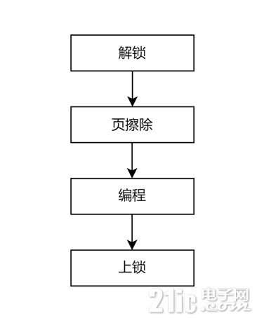

2 Flash的编程流程

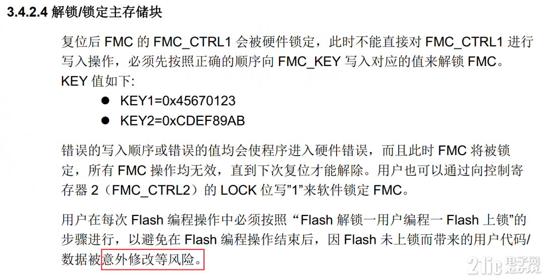

在APM32F103的手册,我们可以看到Flash编程一共分为解锁,擦除,编程,上锁的四个步骤。下面我们一步步看一下我们需要完成哪些操作。
2.1 Flash解锁与上锁
Flash是我们程序保存的地方,需要编程FLash必须是“确定的”,而不是我们“一时兴起”。所以涉及较为繁琐的“解锁”步骤,以防我们重要的程序内容被改动。
APM32F1的标准库函数如下所示:
  1. /*!
  2. * [url=home.php?mod=space&uid=247401]@brief[/url]     Unlocks the FMC Program Erase Controller
  3. *
  4. * @param     None
  5. *
  6. * @retval    None
  7. */
  8. void FMC_Unlock(void)
  9. {
  10.     FMC->KEY = 0x45670123;
  11.     FMC->KEY = 0xCDEF89AB;
  12. }
  13. /*!
  14. * [url=home.php?mod=space&uid=247401]@brief[/url]     Locks the FMC Program Erase Controller.
  15. *
  16. * @param     None
  17. *
  18. * @retval    None
  19. */
  20. void FMC_Lock(void)
  21. {
  22.     FMC->CTRL2_B.LOCK = BIT_SET;
  23. }

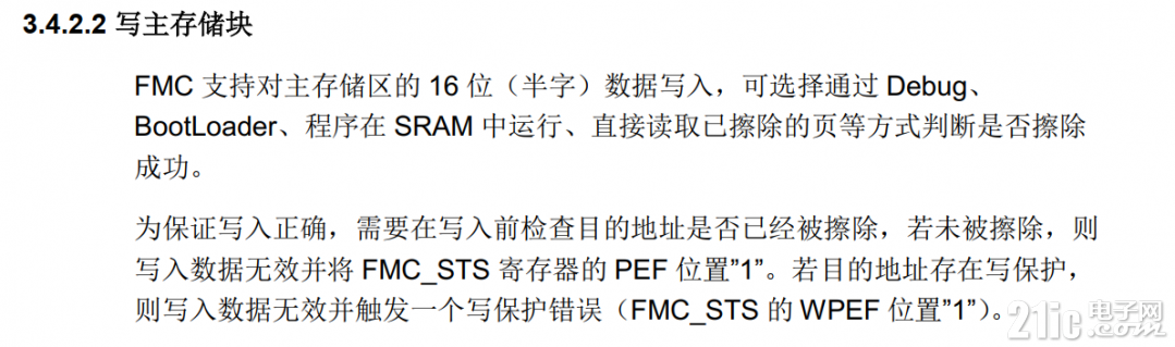

2.3 Flash的编程
在上面我们完成对目标区域的擦除操作后,便可以对Flash进行编程操作了。
在APM32F1的标准库函数中给我们提供了字编程与半字编程操作。
