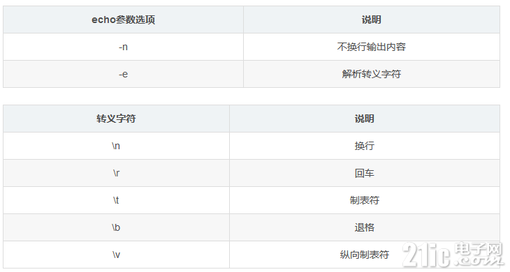

echo
可在屏幕上输出信息
 楼主| 家有两宝呀 发表于 2022-10-17 23:53 | 显示全部楼层
示例
  1. [root[url=home.php?mod=space&uid=116006]@server[/url] day01]# echo -n I ; echo love ; echo xiaohua
  2. Ilove
  3. xiaohua
  4. [root@server day01]# echo -n I ; echo -n love ; echo   xiaohua
  5. Ilovexiaohua
  6. [root@server day01]# echo -e "I\tlove\txiaohua"
  7. I        love        xiaohua
