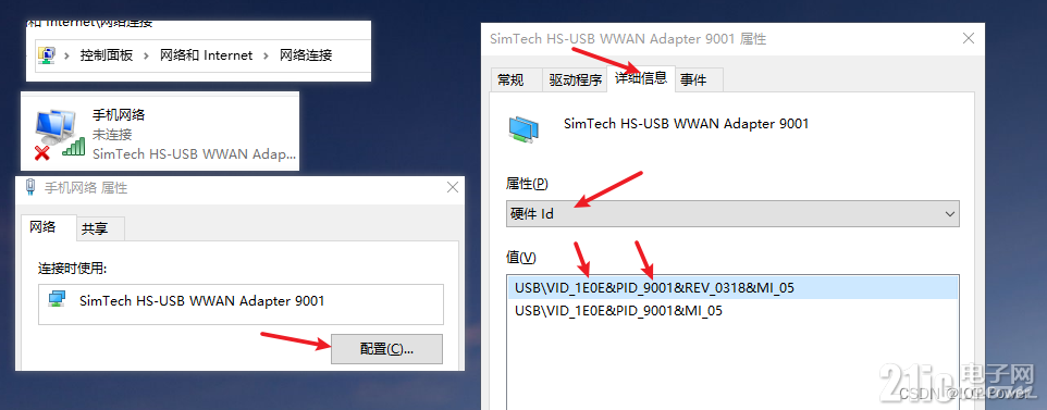

一:  4G模组是通过USB连接的,因此需要连接
查看4G模组的VID和PID的:
将模组连接到电脑后可以识别到VID和PID。
