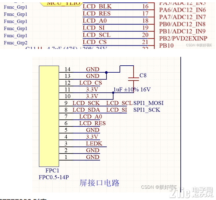

 楼主| 等你下课 发表于 2022-11-16 23:10 | 显示全部楼层 |阅读模式
STM32改HC32F460 换芯片后发现SPI硬件驱动不了屏了,这个小问题搞了很久,最后用逻辑分析仪,分析时序,然后解决了,解决方案就是SPI发送一个字节数据后加硬件延时.CPU和LCD硬件连接 841456374fd5025bd7.png

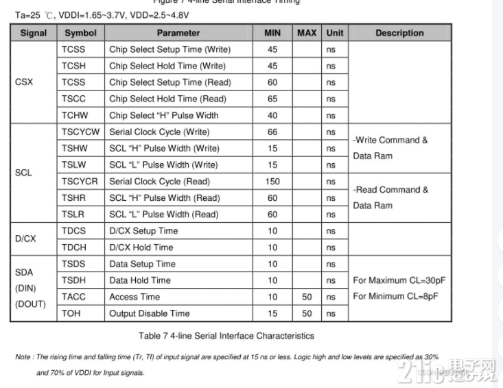

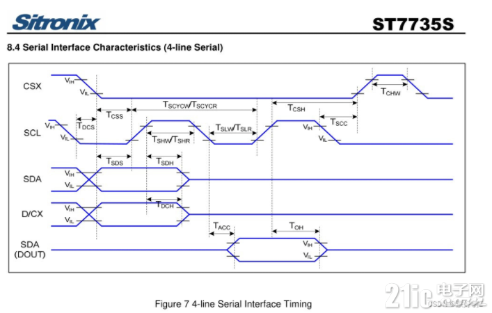

ST77735S 时序

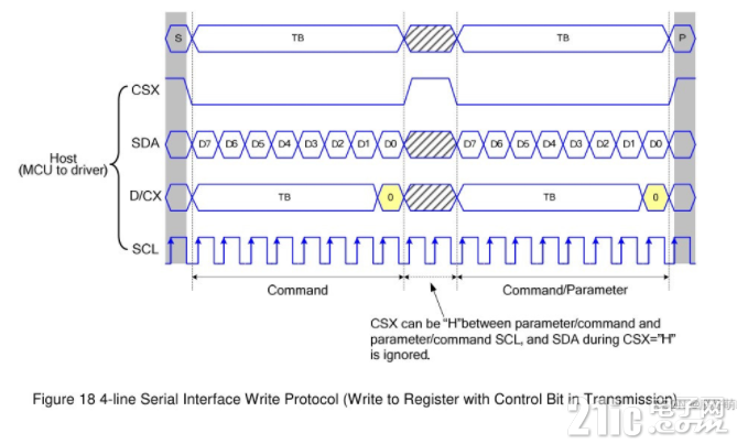

 楼主| 等你下课 发表于 2022-11-16 23:17 | 显示全部楼层
4线SPI写入时序

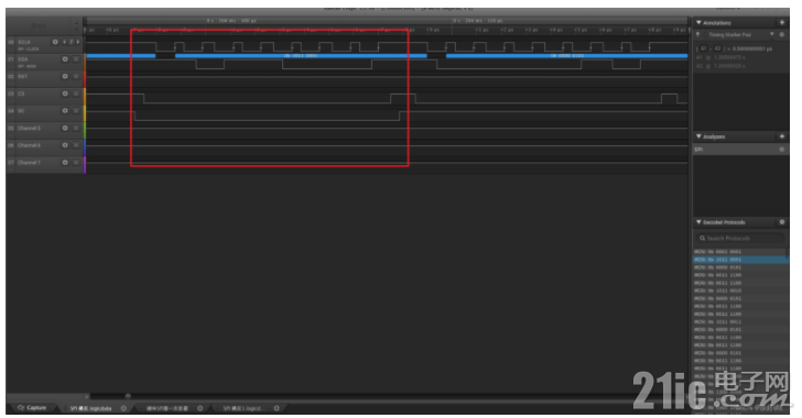

 楼主| 等你下课 发表于 2022-11-16 23:18 | 显示全部楼层
GPIO模拟SPI逻辑分析仪时序数据 时序没有问题
 楼主| 等你下课 发表于 2022-11-16 23:20 | 显示全部楼层
第一次测量硬件SPI出出错的时序数据 时序错误
 楼主| 等你下课 发表于 2022-11-16 23:23 | 显示全部楼层
正常使用的硬件SPI时序
