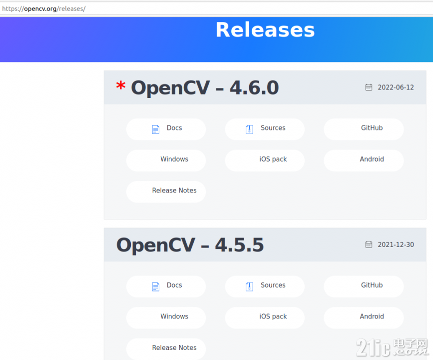

下载 OpenCV 源码
下载链接 https://opencv.org/releases/
 楼主| keer_zu 发表于 2022-11-21 16:13 | 显示全部楼层
 楼主| keer_zu 发表于 2022-11-21 16:16 | 显示全部楼层
我下载的是 OpenCV-3.4.15 ,点击 Sources 进行下载,得到 opencv-3.4.15.zip 压缩文件
