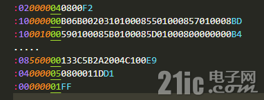

STM32/GD32 IAP/Bootloader升级APP研究以及编程实现、hex文件格式

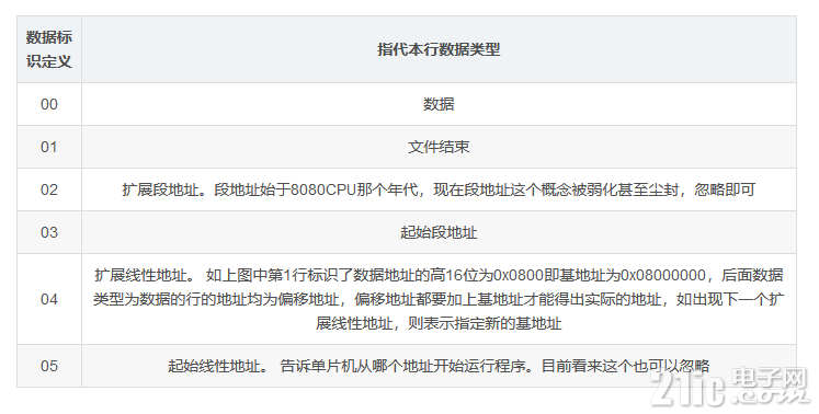

一、Hex格式
【Intel英特尔Hex格式官方文档】
【什么是Hex文件格式?】
除每行开头的 ‘:’ 外,其它均是2字节表示一个十六进制数。例如02表示0x02,F2表示0xF2
行开头:每行以ASCII的 : 为开头
长度:标识数据区域的字节数
地址:相对于基地址的偏移地址
类型标识:有6种,如下表
数据区域
行校验: 冒号后、校验和前的值累加,并对和值按位取反后加1

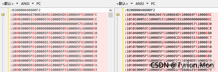

在Keil MDK中更改程序起始地址 0x8000000 -> 0x8005000 后, hex文件的地址变化如下:
 楼主| 铁血丹心LLLL 发表于 2022-11-23 14:52 | 显示全部楼层
Hex数据域
@ CSDN Tyrion.Mon
for (i = 0; i < 10; i++)
       printf("%x, ", *((uint32_t *)0x8000000 + i));
printf("\r\n");
for (i = 0; i < 20; i++)
        printf("%x, ", *((uint16_t *)0x8000000 + i));
printf("\r\n");
for (i = 0; i < 40; i++)
        printf("%x, ", *((uint8_t *)0x8000000 + i));
 楼主| 铁血丹心LLLL 发表于 2022-11-23 14:53 | 显示全部楼层
加上以上代码以输出Flash地址的值,烧写程序之后,对比hex文件和打印结果
    Flash支持16位半字写入和32位整字写入,且为小端格式。
    选择半字写入时,向地址0x08000000写入0x5B88,向地址0x08000002写入0x2000,向地址0x08000004写入0x0145,…
    选择整字写入时,向地址0x08000000写入0x20005B88,向地址0x08000004写入0x08000145,向地址0x08000008写入0x0800014D,…

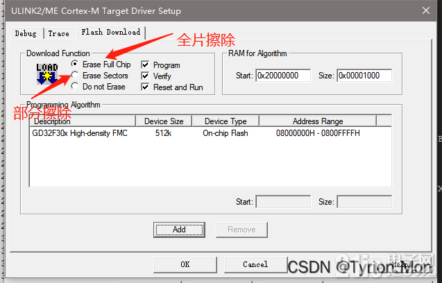

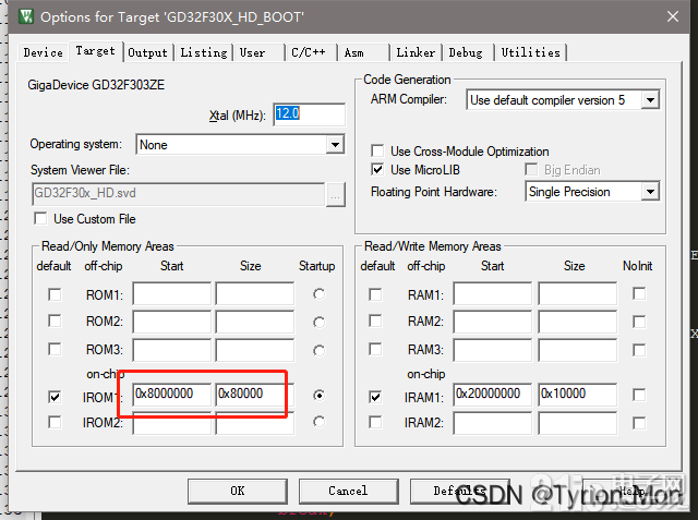

烧写地址设置
在Keil MDK中,对Cortex-M3/4已经默认了程序烧录起始地址是0x08000000,并且可以选择在烧写程序前进行全片擦除或是按需擦除 。那么就可以划分出两块区域分别放Bootloader程序和APP程序。

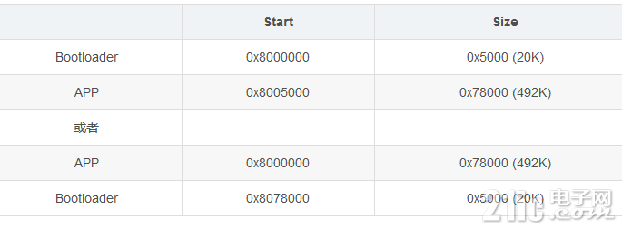

例如如下划分
 楼主| 铁血丹心LLLL 发表于 2022-11-23 15:17 | 显示全部楼层
Bootloader在前:单片机上电时先运行Bootloader,等待升级指令。无指令时计时,超时进入APP;有升级指令,则开始升级APP即接收升级数据写入Flash,写入完成后跳转APP。
Bootloader在后:单片机上电时直接进入APP,运行过程中接收到升级指令后跳转Bootloader进行APP升级。升级完成后跳转APP。
 楼主| 铁血丹心LLLL 发表于 2022-11-23 15:18 | 显示全部楼层
同样的,在APP中也可升级Bootloader,但一般不需要。

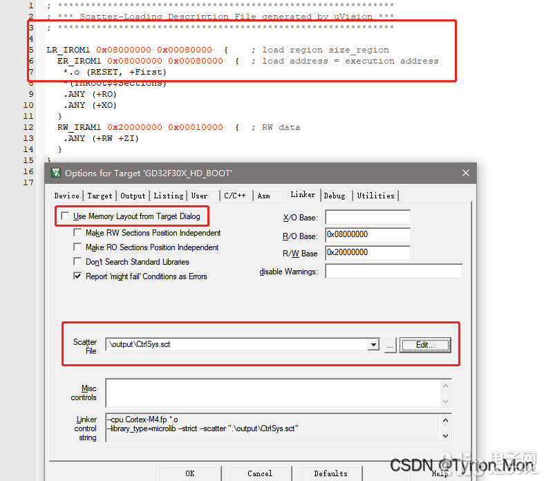

Bootloader的功能尽量单一,大小尽量小,且占用的地址不能与APP的重叠。
需要特别注意的是,如果不勾选“Use Memory Layout from Target Dialog”,则上面选项卡中设置的地址是不起作用的,需要自行修改分散加载文件(未研究)。
