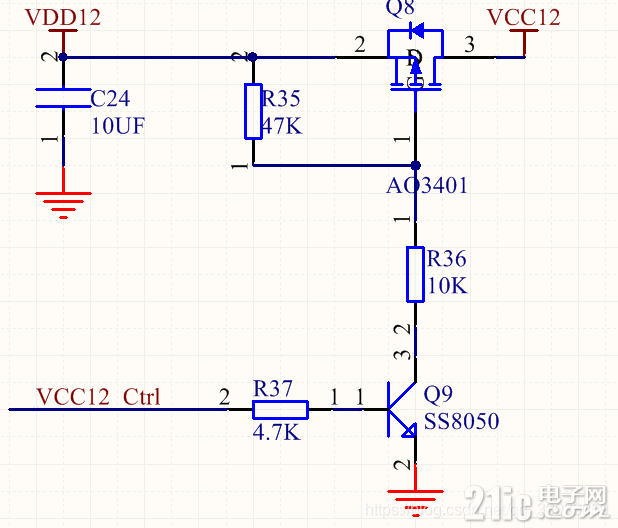

(2)开关电路:主要是为了控制传感器开关,以降低功耗

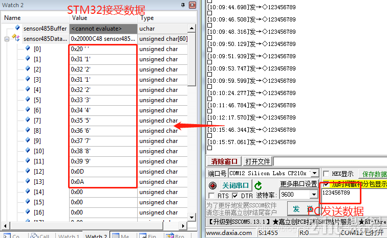

 楼主| 回复就哭哭 发表于 2022-11-30 18:59 | 显示全部楼层
在Keil中Debug,用串口助手向单片机发送数据,查看数组sensor485DataBuffer接收到了,接收是可以了

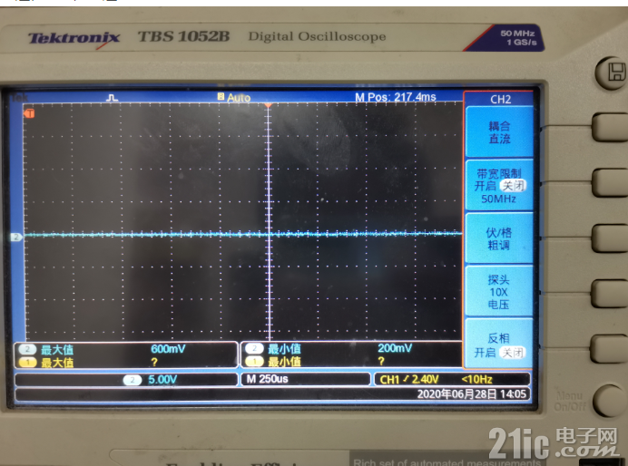

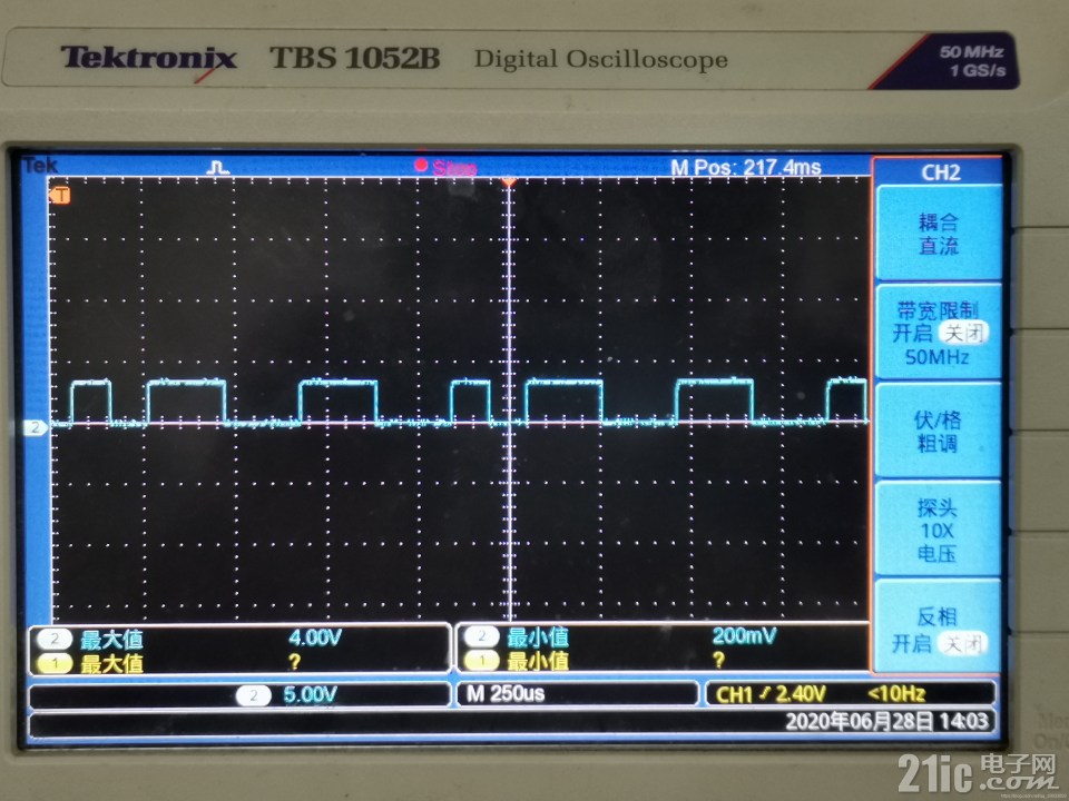

但是我遇到了问题,上位机没有接受到2-(4)发送的“1111111111”,单片机发送出现了问题
(1)分别检查TX、R15、R16都有信号出来
 楼主| 回复就哭哭 发表于 2022-11-30 19:00 | 显示全部楼层
 楼主| 回复就哭哭 发表于 2022-11-30 19:01 | 显示全部楼层

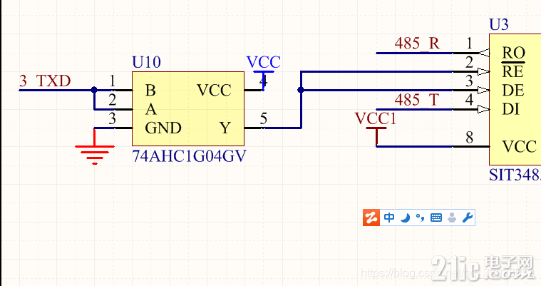

第一反应是485芯片发送使能没有成功,检查RE和DE引脚,果然一直是低电平,说明三极管一直导通,没有阻塞过
 楼主| 回复就哭哭 发表于 2022-11-30 19:02 | 显示全部楼层
无奈之下,干脆用反相器替换了三极管然后,就可以了…

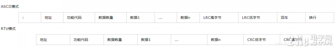

以帧的形式通信,有ASCII和RTU两种模式,帧中的地址、功能码等都是一个或多个字节,每个字节是一个8位串口数据
 楼主| 回复就哭哭 发表于 2022-11-30 19:05 | 显示全部楼层
如果一个串口连接多个4856设备,可以通过地址区分不同485设备,当然串口资源充足也可以挂载在多个串口上
 楼主| 回复就哭哭 发表于 2022-11-30 19:06 | 显示全部楼层
RTU模式通过两帧数据的时间间隔,区分前后两帧数据,如果串口数据间隔大于3.5个字节,那么就认为一帧数据结束了,在9600bps/s波特率下,传输3.5个字节时间大概为4ms;ASCII模式读回车换行就行了
