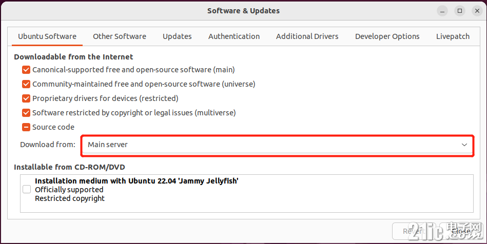

修改ubuntu系统的源为国内:
Software & updates -> download from
选好后保存。
重新运行docker的build.sh,那2个包还是不能下载,但是单独安装这2个包可以下载。(fonts-gfs-baskerville,fonts-gfs-porson),运行build.sh还是失败。

七毛钱 发表于 2022-12-28 11:00 | 显示全部楼层
解决方法如下:
1. 可以先安装含有这2个包的组件(bison) Sudo apt-get install bison
2. 然后在dockerfile里面的组件注释掉,保存退出
再运行这个build.sh
可以成功安装docker
同步yocto代码时出现repo init出错,默认获取的源是google的
修改repo 的REPO_CUL为REPO_URL = 'https://mirrors.tuna.tsinghua.edu.cn/git/git-repo/'
打开repo 进行编辑,修改REPO_URL为如下:
再repo init,此时提示是从国内下载
如果后面提示再出错,可以进入.repo,然后删除里面的repo,退出来后再执行repo init
